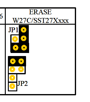

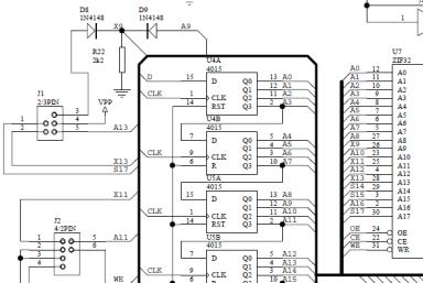

    Привет. Пытаюсь запрограммировать W27C512. Для стирания рекомендуется устанавливать перемычку, после стирания снимать. Согласно схеме установка перемычки подает Vpp на A9 микросхемы. Как это поможет в стирании? Кусок схемы и выдержку из документа о джамперах прилагаю.

    как им прошить 2716 и 27С16 ? у меня с алиэкспресса PCB5.0T-2021 Софт какой-то специальный нужен или как ?
