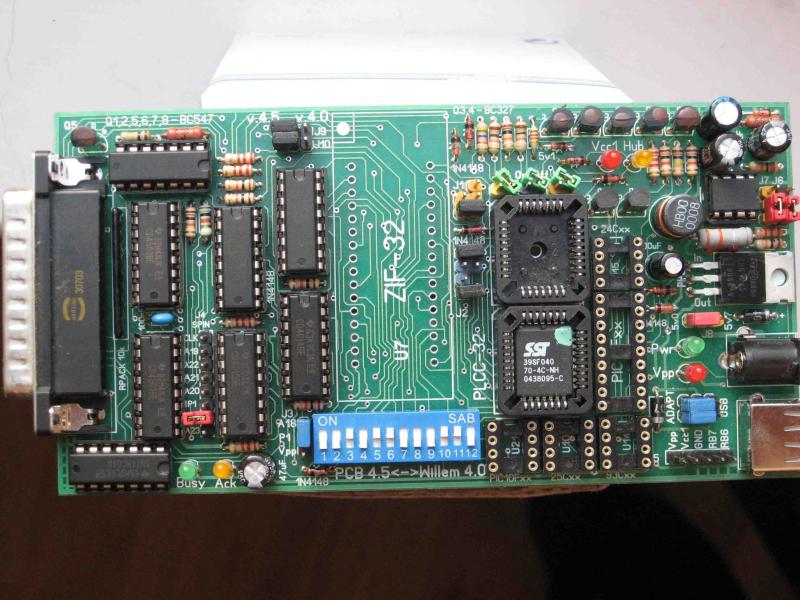

    Цитата Сообщение от Eugen Tsalapov Посмотреть сообщение
    Мужики, а чо фоток собранных сабжей нету? плиз киньте.
    Да, сделаю на днях, дома инет отвалился, руки не доходят поднять.

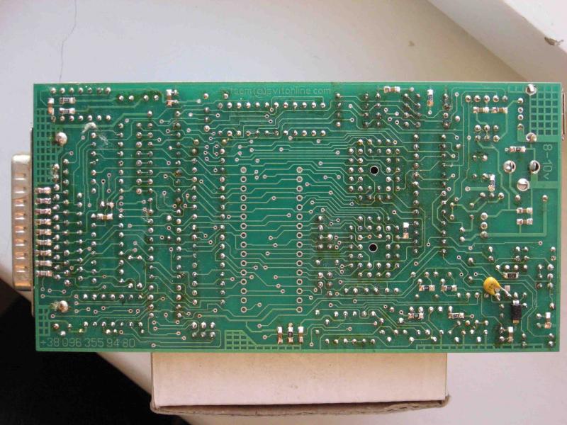

    Ну, вот, например.
ID:	17828   Нажмите на изображение для увеличения.

    CodeMaster,
    И как ты так резисторы впихнуть сумел? У меня не получилось... Да и садизм это, так ножки у деталей изгибать...

    Цитата Сообщение от Andrnow Посмотреть сообщение
    CodeMaster,
    Утконосами. Зато красивА ;-) Вообще садизм это Scorpion распаивать, где такие же посадочные места под резисторы, но их гараздо больше
