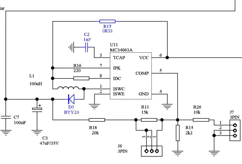

    Хотел зашить микруху - а WILLEM не пишет.Начал разбираться, нет программирующего напряжения.Думал сдохла МС34063, заменил (у нас они свободно по 20р. за шт.) - на выходе 0. У меня вопрос, схемы подключения МС34063 от версии к версии примерно одинаковы?
    Да, в 4.5 была доработка с переходом на диод Шоттки, но не принципиальная.
    Ищи неконтакт.

    Нашел где собака порылась. Резистор на 15К, который параллельно перемычке J6 почему то в обрыве.Теперь все фурычит.
