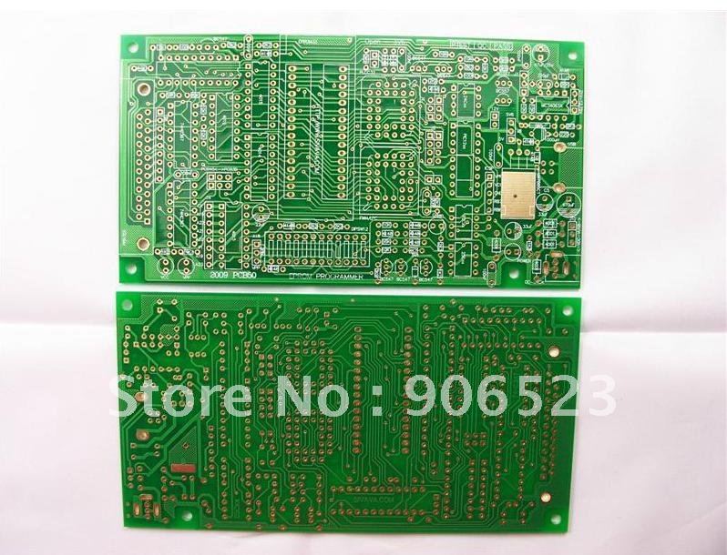

    А вот и картинка ПП для 5.0, жаль не smd версия, если кто найдет фотографии чистых плат или документацию на производство плат 5.0 smd прошу поделиться:
    http://ru.aliexpress.com/item/free-s...602103940.html
    http://www.mcumall.com/forum/topic.asp?TOPIC_ID=3035
    Я еще есть и такое чудо King Willem Programmer PCB50
    http://ru.aliexpress.com/item/P5-the...791698646.html
    http://www.aliexpress.com/item/USB-B...586701499.html
    http://www.aliexpress.com/item/Free-...530085351.html
