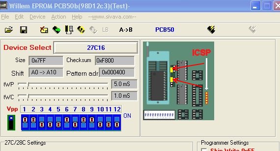

    Народ, кто-нить недавно шил WILLEMом (не важно какая версия) наши КР573РФ5? Вспомните настройки удачной прошивки, плиз (версия софта, какой чип выбирали, игрались ли таймингами, какие напряжения???). У меня стабильно не может прошить только первый байт по 0-му адресу (#0000). Запарывает его в #04 (в прошивке там #FF). Skip #FF тоже не помогает. Весь остальной объём шьется без проблем (выбираю 2716, Vpp=25V). Таймингами пока не игрался. Пытался повысить +5В до +5.4В перемычками - не помогло. Импортные 2764....27512 шьются вообще без проблем. Сегодня попробую ещё с одной другой РФ5. Может РФ5 по 0-му адресу битая?...
    p.s. Плата - v3.1, подключен к компу с реальным LPT и под управлением Windows XP SP3 RU. Софт Виллема пробовал последние 3 версии (11...12) - пофиг.
    На Спектруме всегда шил MPPS'ом эти РФ5(2) без проблем.

    SoftFelix, А джамперы так поставил, не говоря уже про 25 вольт.
    У меня на ура шьются.

    Vladimir_S, все джамперы и ДИП-свитчи поставлены согласно картинке, т.е. для DIP-24 И 2716. Сделана доработка для 21-ой ноги (вынул из панельки и подключил её к 3-ей ноге DIP-32.
    Что НЕ пробовал: шить как на твоей картинке, выбирая 27С16. Видно, что там тайминги на порядок меньше, чем у 2716. Надо сегодня попробовать ещё так. Кстати, при выборе 2716 (без С), РФ5 шьется _очень_ долго.

    Да, сейчас еще раз попробовал на 27С16, полет нормальный.

    К сожалению, всё тоже самое. Есть уже две заведомо исправные РФ5 разных заводов, в которые Виллем не записывает байт по 0-му адресу. Сменил тип микросхемы на 27с16 - в обеих МС первый байт портится на #04.
