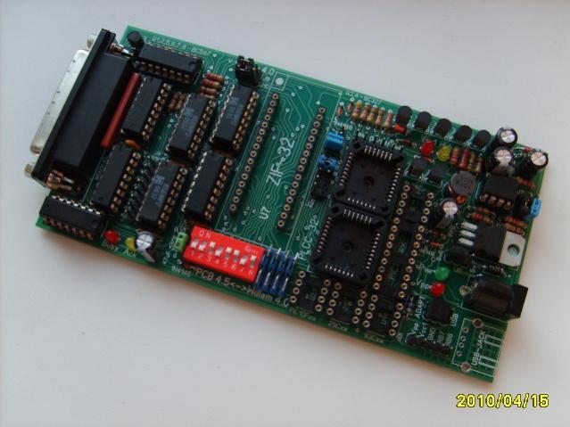

    Цитата Сообщение от Zloy Посмотреть сообщение
    Попробовал прошить 93С46 (валялась после разборки чего-то)... Выбрал 8 бит режим. Все пишется-читается под XP SP3. Софт 0.98D9
    Вот что писал fsem по поводу микрух 93xxx на программаторе 5.0f:
    Блин!... У меня все другие МС, включая 24-ую серию, прекрасно читаются/пишутся в WinXP, кроме 93-ей! В Win98 93-ая начинает нормально работать. XP установлена "с нуля" с проверенного образа Windows XP SP3 RU RTM VL со всеми обновлениями. Комп на материнской плате Chaintech 6BTM. Willem собран по схеме: http://www.msevm.com/main/willem/index.htm

  4. #54
    20.03.2007
    3,002
    205
    113
    97 сообщений
    Судя по программатору, софт используешь 0.97? Или делал доработку для использования софта 0.98?
    Пробовал и 0.97ja (изначально), и сделал полную доработку до 4.5 с софтом 0.98D5, 0.98D9, 0.98D10 - 93-ая в WinXP не работает.

  7. #57
    20.03.2007
    3,002
    205
    113
    97 сообщений
    Ура! Проблему решил. Установил вот эту штуку: http://www.benryves.com/products/remappediodll
    Теперь в XP всё пишется и читается. Правда, есть и минус - значительно упала скорость чтения/записи параллельных МС памяти большого объёма.
    Так же пробовал играться с UserPort, но абсолютно безрезультатно.

  10. #60
    09.06.2007
    Минск
    756
    Цитата Сообщение от Eugen Tsalapov Посмотреть сообщение
    Обясни если писали под ХР, а работает на 98. Где правда , брат?
    Что касается софта... ее мы не добьемся ))))
    Заменил на плате микросхемы CD4015 на 561ИР2... разницы пока не заметил. Вообще, более правильно было бы поставить серию 1561, но ее не было.
    Прилагаю фотку своего Вильяма ))) zif сокета и dip switch на 12 в нашей "глуши" пока не нашел.
