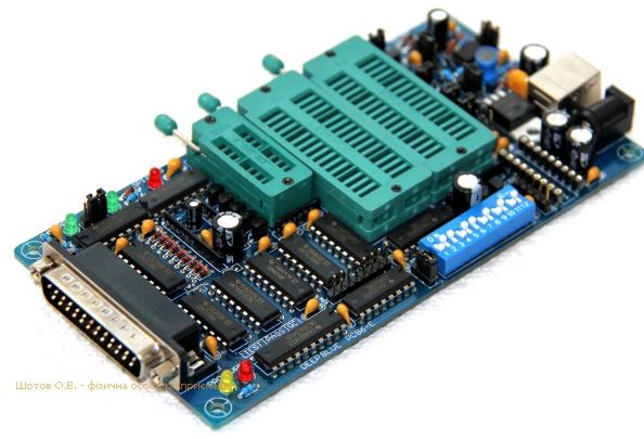

    Нужно посмотреть в чем отличия от PCB6.0E
    Посмотреть можно. Была бы схема...

    Вот, может поможет разобраться.
    Сначала подаётся питание, видать проверяется - есть ли мс. Снимается, потом опять подаётся.
    Напряжение программации подаётся через 50,424ms после питания, .
    Потом снова подаётся питание - верификация.

    Vladimir_S, просил фотку прогера. v6.00

    Да, совершенно не похоже на 6.0Е. А какое напряжение прогр. выставлено? Вроде на 25в перемычки не так стоят.

    Да какая разница сколько щас, я же не програмил, а времянки снимал. С 25 в времянки те же. А свой сфоткай.

    У меня он на работе, завтра съезжу. А вот картинка от производителя 1:1, только маленькая.

    Я удивляюсь, РФ2 самые примитивные и должны шиться на ура.

    Да уж разница ощутимая. У тебя 11 мс у меня 8, не считая преобразователя, кренки и панелек.
    ---------- Post added at 23:47 ---------- Previous post was at 23:46 ----------
    Мож просто они не успевают стабилизироваться после подачи питания как уже подаётсЯ VPP.
    PS софтом пользуюсь EpromM51_98D12C3, другие версии не пробовал.
