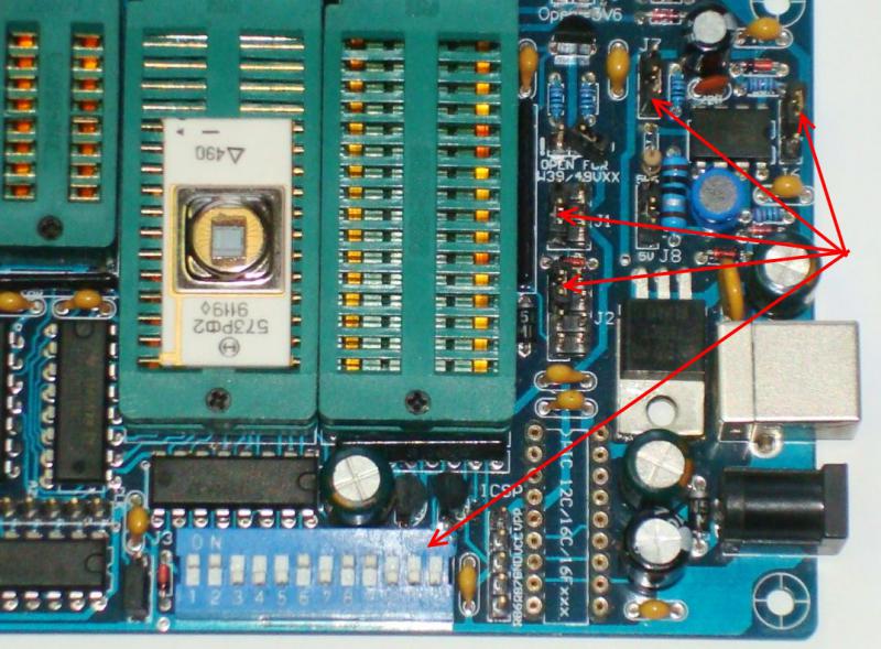

    lisica, Софт у меня точно такой же. Выбирать нужно 27С16, тогда пишет очень даже шустро. При выборе 2716 и 27С16 на 21в тоже пишет, но очень медленно.

    Перемычки ставлю так. Может на ваших EILLEMах нет полной коммутации для РФ2/5?
    Полная.
    Медленно и с ошибками. За три прохода записало, но через сутки - ошибки повылазили.
    Может не хватает VPP? Попробуй 27С16 на 25в.
    Ес ли бы всё так просто...
    Такс, приехал прогер PSB6.0, на SMD.
    Попробовал SPI, 29XXX, 27XXX. Вот только на РФ5 застопорился... На 21 вольт - шьёт с ошибами, на 25 вольт - сразу ошибко в h00000 адрессе.считывю, выдаёт вместо h21 - h00. Снова пытаюсь залить прошивку (тест), но первый байт меняю на h00. И всё остальное зашилось. Гугл вразумительного не дал, мож кто нить победил такую беду?
    PS комутация VPP на smd транзисторе под вывеской Y2. нашёл, что то похожее что это SS8550W
    Пробовал и с USB и прямо с атэшного бп.
    Это и правильно, 21 вольт это мало.

    Vladimir_S, помнишь, я в конце ноября прошлого года неделю потратил на локализацию данной проблемы. Симптоматика 1:1 как и у lisica. Дело не в перемычках. Кстати, пробовал шить только КР573РФ5 в пластике и года выпуска у них и заводы изготовители были разные.
    Почитайте ещё вот это, особенно последнюю мессагу топика (это ответ на мой вопрос про РФ5).

    нуууу, и в пластике и в керапике(коричневые) - всё тоже.
    Vladimir_S, Может у тебя по 5в какая нить лажа, поэтому и шьёт. Проверь, мож у тебя оно постоянно подключено?

    Ха, РФ5 шить до этого не пробовал, но вы будете смеяться - в #0000 стабильно шьется #00. А из нескольких РФ2 ни одной ошибки. Причем пробовал все 2716 и с С и без. Не понятно. А вы РФ2 пробовали?
    А вы РФ2 пробовали?
    У меня их просто нет для проверки.
    Проблема во времянке. 100%.
