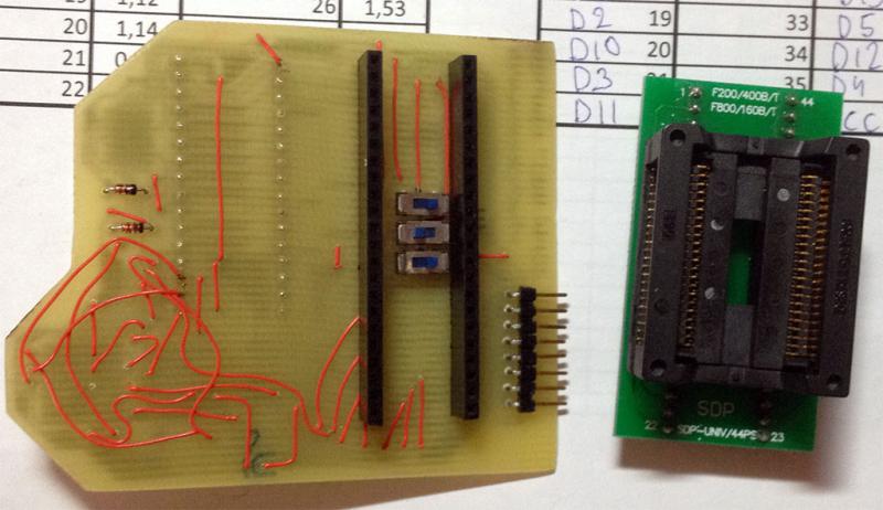

    ну... я шью проггером микрухи для картриджей денди.
    там они по 4 мегабита максимум.. всё хорошо прошивается и играется, шил биосы для ноута, шил пики, сериальную память... если бы проблемы были.. то наверное я бы заметил ))))
    но лишний раз всё проверить не помешает!
  3. #713
    01.07.2013
    г. Иваново
    1,029
    при подачи на адаптер Vcc (без Vpp)
    микрухи включаются. и начинают работать.
    при ОЕ=лог.1 наблюдаю следующее
    сразу на все Д9-Д15 идет лог.1
    начинает греться 573. пока не передернешь Vpp.
    это правильное поведение 573 ?
  4. #714
    19.12.2008
    Черкассы
    1,574
    13 сообщений
    Правильное.

    Is2, Is3 при этом работают обе не выход, а это не допустимо.
    Походу, тут, без знания алгоритма - куда, что, когда подавать фиг проверишь.
    ---------- Post added at 20:14 ---------- Previous post was at 20:10 ----------
    Попутал...
    ИС2 не должна влиять на ИС3.
    Проверь что на 1й ноге ИС1, такое ощущение, что там 1...

    не.. на первой ноге ис1 тупо GND запаяно)) там всегда лог.0
  8. #718
    19.12.2008
    Черкассы
    1,574
    13 сообщений
    Тогда у меня тупо мысли кончились. Был бы рабочий переходник, чтоб сравнить сигналы...

    я уже тоже запутался.. по стораз уже проверяю как там и что.
    возможно то, что при включении так как я выше описал это и не влияет на работу из ПО проггера...
    но ведь при включении скорее всего первые байте не получается считать..
    а в буффере я вижу картинку, как будто там через байт нормально считывать получается...
    ладно, поковыряюсь ещё...
  10. #720
    01.07.2013
    г. Иваново
    1,029

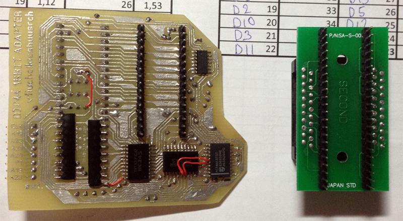

    переразвел плату (накосячил опять чуть чуть)
    заменил 573 на 373
    теперь уже вроде бы всё ок, сдампил микруху в 16битном режиме
    вот фоточки. и исправленная печатка в формате Lay6
