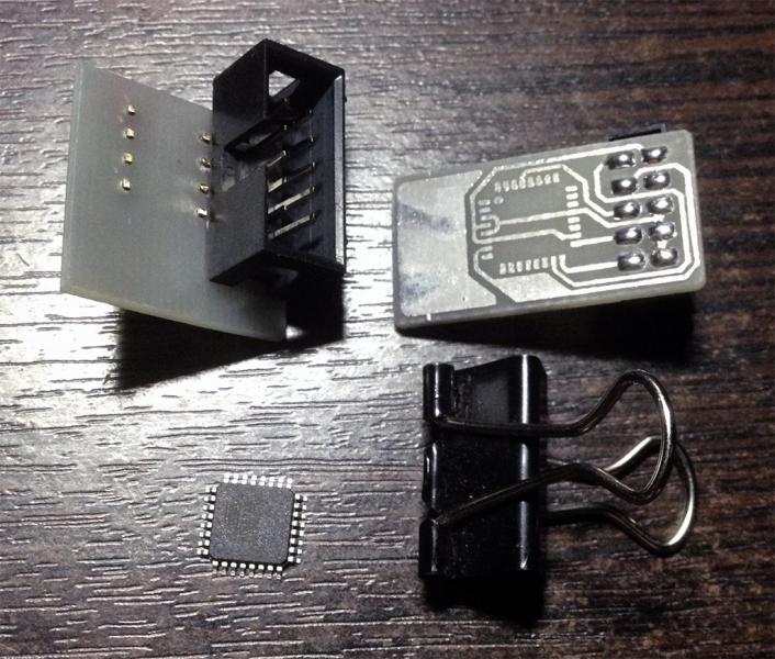

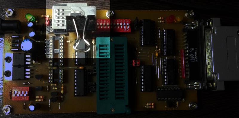

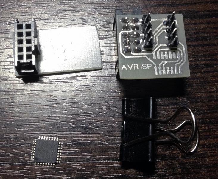

  6. #725
    01.07.2013
    г. Иваново
    1,029
    развел ещё платку для AVR ISP интерфейса.
    в частности для атмеги 8 в смд
    единственное на запаял ещё 74нс04 (добавлено позже: не нашел нс04 зато вычитал в инете, что можно, и даже лучше, заменить на нс14, там тоже самое только + триггер шмидта)
    (надеялся, что дома ещё есть... будет выполнять роль генератора частоты)
    проверил без генератора, всё работает ок
    опять же, выкладываю для себя, и может быть, кому-нибудь пригодиться тоже.
