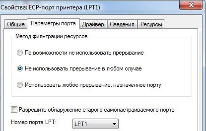

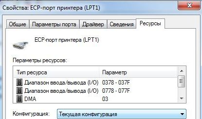

    прочитал форум............
    Цитата Сообщение от lisica Посмотреть сообщение
    Нашёл ещё один глюк в софте.
    Подключил Attiny2313. Читается ID, прога, фьюзы. Стирается, фьюзы записываются. Но программируется с ошибками. Пишет и выдаёт ошибку h20. Считал, посмотрел в буффер, навскидку по адресам 20h, 21h, 50h, 100h, 101h записано FFFFh, то есть эти ячейки не прошились. Другим прогером эта мс зашилась и на вильяме считалась нормально.
    Попробовал другую тиньку, питание - всё тоже самое. Щас буду Мегу 8515 пробовать.
    Хочу не согласиться, у меня всё прекрасно работает на чистой винде 7.....скорей всего настройки LPT порта в биосе (ECP+EPP) и в винде
    Софт 98D12С3
    Последний раз редактировалось Loctar; 26.11.2014 в 14:38.
  4. #744
    30.03.2011
    Челябинск
    23
    Скрин моих настроек, биос написал выше....
Название:	Новый рисунок.jpg
ID:	50093   Нажмите на изображение для увеличения.
Название:	Новый рисунок (1).jpg
  5. #745
    30.03.2011
    Челябинск
    23
    Рано радовался.....тоже начал шить Atmegi как у lisica. Но стоит запустить virtual box с XP начинает работать нормально, надо винду ковырять....
