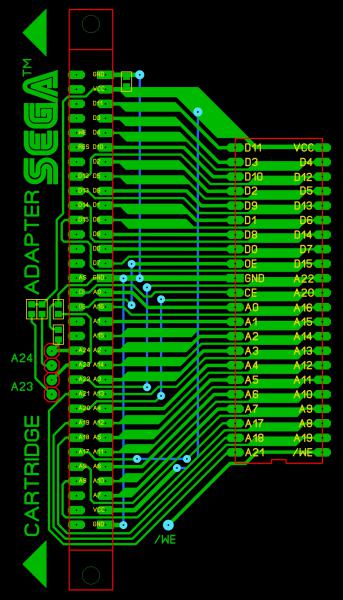

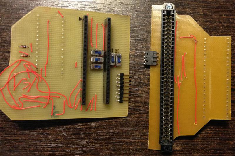

    развел ещё дополнительно к адаптеру из этогой поста адаптер для картриджей sega mega drive.
    сигнал /WE обыно на кариках не разведен или разведен на любую неиспользуемую ножку, поэтому он там отдельно штырем будет торчать, ну или кто как захочет так и переделает.
    А можно выложить в 5-й версии или даже лучше принципиальную схему? Я если буду делать, то на проводках.

    там тупо 1 в 1
    шина адреса и данных с разъема дип44 к карику сеги.
    в приложении картинка в нормально качестве.

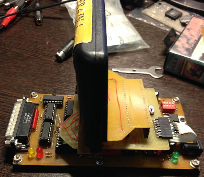

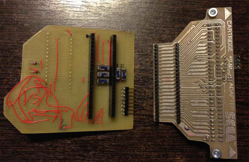

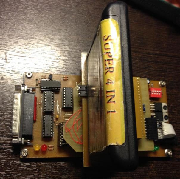

    вот так у меня всё это дело выглядит

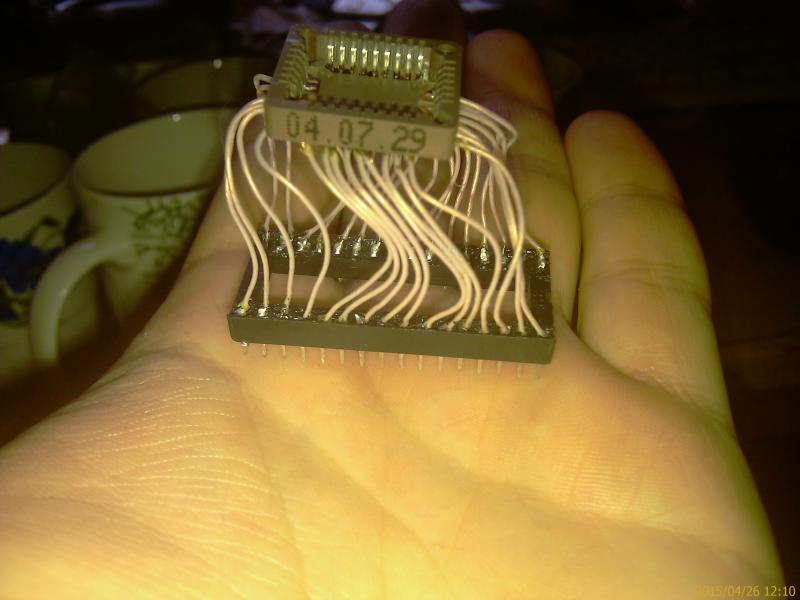

    Немного не по теме, т.к. виллем у меня пятой версии, но сути вопроса не меняет. Не видит микросхемы биосов от материнок типа 29v040 в смд корпусах, диповские читает и пишет без вопросов. Использую самодельный переходник (на фото). Все перепроверил раз 10, все сигналы доходят, залипов нет, распиновка по даташиту, микросхемы живые. Почему не работает и как заставить?

    Как версия - у дипов и смд разные ID.

    Shnurkov, так это... "v" - 3.3-х-вольтовые.
    ---------- Post added at 14:01 ---------- Previous post was at 13:56 ----------
    UPD: Так же в подобном переходнике не будут шиться всякие 49FL - это т.н. firmware hub - шьются в специальном адаптере. И таких микросхем очень много в материнках (биос).
    с fl понял, есть такие, да, но с v что не так? я пробовал напругами играть, но даже id не читает. микросхема жива после опытов

    мне думается у тебя не контачит эта панелька в зиф панельку в проггер, когда вставляешь.
    лучше бы ты напаял проводками к перемычкам (PLS)
    недавно, John North собирал себе переходник сеговского карика на такую же панельку. и мучился несколько дней, пока не снял зиф панельку (она у него не была запаяна, а вставлялась отдельно в цанговую панельку) и вставил в цанговую панельку свой переходник %) аналогичный твоему.
    всё заработало
    попробуй и ты.
