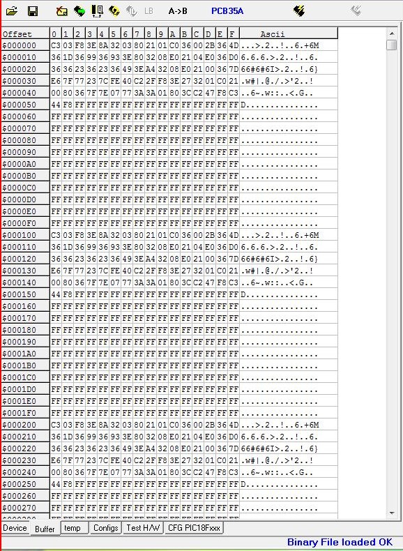

    вчера прошил РФ5 на своем виллеме следующим образом:
    выбрал в софте ПЗУ, выставил перемычки на программаторе,
    зашел в меню Test H/W, поставил галочки Vcc и Vpp,
    переключился на буфер, при это индикаторы Vcc и Vpp продолжают гореть, говоря о том, что подается питание на микросхему ПЗУ, и нажал программирование.
    всё отлично зашилось.
    хз как у других получится. пробовал по обычному способу зашить.. затыкается на 00 ячейке.

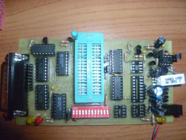

    В свое время собрал Willem, но не знаю какой версии.
    тыркался, тыркался с ним, но так нормально он у меня и не шил. Хотя тест проходил норм.
    а в чем выражается ненормальность работы?

    у меня похожий, только на двух стабилизаторах 7805 и 7812
    у тебя второй заменен мс34063.. в нем может и проблема..
    мой вариант отлично работает. глюки есть какието... но это совсем не критично.
    раз в неделю точно, чтонибудь прошиваю.. уже года 3.
    дискомфорта не испытываю, проггер очень нравится!
    скорость только огорчает.. особенно когда нужно дампить 256мбитные чипы... это жесть))

  11. #790
    01.07.2013
    г. Иваново
    1,029
    беда
    ты какой тип ПЗУ выбрал ?
    и какой бинарник шил ?
