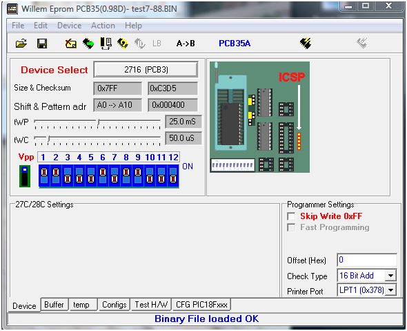

    а сама ПЗУ физически какая ?
    и почему ты взял софт 0.98 ?
    а не 0.97...
    есть схема именно твоего программатора ?
    я думаю ты немного с софтом ошибся
    тебе нужна версия 0.97
    то что там написано PCB3.5 по-моему ничего не значит. для правильной работы нужно допаять там ещё 2 инвертора на hc04 дополнительно.

    Сорри, это я сейчас такой софт загрузил, для наглядности. Есть 97
    В выходные съежу заберу комп с LPT и попробую по новой прошить. чтоб не было несостыковок.
    проверю напругу при прошивке и т.д.
    Спасибо!

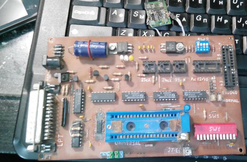

    В свое время собрал Willem, но не знаю какой версии.
    тыркался, тыркался с ним, но так нормально он у меня и не шил. Хотя тест проходил норм.
    вот таким пользуюсь уже 12 лет , ни разу не подводил
    Ну это третяя или что-то в этом роде версия, я разводил плату ЛУТом такую, и потом тут же на форуме её кому-то продал, а так вообще меня устраивает программатор тот, что тут делали плату на форуме, он у меня отлично работает.

    да это 3.1 допиленная до 5

    Проверил свой, в начале все шло хорошо.
    Сначала разобрался с софтом! wilem eprom 0.97ja он самый, только кнопку перевел на willem и джампера соответственно. прогер нормально стал считывать, записал в файл, верификацию проходит все отлично.
    Потом хотел прошить РФ5, установил джампера на 21В, и все. МС34063А и кренка и диоды разгрелись, ток на внешнем БП показал 1,17А
    вытащил из панельки МС-ку, тест проходит норм. но светодиод записи горит постоянно, походу и ключ я сжег

    да.. ключи там бывает горят как то сами по себе.
    я несколько раз менял. причем парами сразу.. %) хз почему так случилось.. больше вроде бы не случается
    ну разбирайся уже что-то пошло нормально.
    с МС34063 разбирись отдельно. там всё элементарно. но нужно разобраться.
    у меня не на ней.. у меня вместо второго стабилизатора стоит 7812 и напруга меняется количеством диодов на средней ноге 7812.
    дешево и сердито. но БП нужен по мощнее.. меня устраивает
    пробуй не на РФ5 на каких-нибудь зарубежных аналогах лучше тренеруйся.
    у меня РФ5 не стабильно шьет. как я понял после чтения форумов, напряжение какое-то не вовремя подается.
    удачи и пиши о результатах. интересно чем всё закончится.
    +5В на 24-ую ногу.
