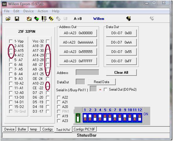

    Детальки купил, заменил подозреваемую cd4015 пока все равно "чушь" считывает.
    проверил светодиодом на адресах от А8 до А18 вообще не откликается, не знай я все пожег
    поэтому пока питаем рано заниматься

    ну 5в должно быть везде. ты пока мс34063 вообще вынул бы.. чтобы не коротила ничего
    а так.. да.. придется видимо все микрухи проверять и менять.
    хз нечего советовать.. берешь тестер и проверяешь работу.
    мы все через это проходили

    Да как раз откликается именно новая микруха, а две оставшиеся 4015 дохлые. И самое обидное что в магазине я последнюю забрал, в DIP корпусе больше нет. Придется или планарный корпус переделывать или под заказ.

    Не нашел я CD4015BE в Уфе, заказал, придут на след. неделе
