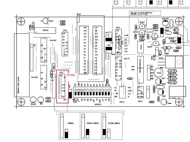

    Собрал схему на 7812 напряжение норм 24 В, нажимаю прожиг и крендец... выгорает ключ, за собой жгет все подряд. 7805 и 7812 как печки даже с радиаторами.

    может у тебя кз где нибудь, которое с виду ни как кз выглядит.. ?

    Получается что так! И МС-ка не виновата была, просто напряжение на ней садилось, а сейчас 7812 ей пофигу, жгет до дыму!

    дык вот у МСки в схеме как раз стоит резистор (у тебя он большой белый), который как раз задает порог для отключает МСки если превышается уровень тока. а теперь да... с этим уже нужно будет аккуратнее.

    Вот нашел! куда я два раза уже выстрелил 25=ю Вольтами.
    15 нога CD4015. Джемпера вроде правильно стоят.

    туда вообще никакое напряжение приходить не должно.
    ты наверно ещё и лпт порт пожег %)...
    опасно вобщем.
    ищи кз на плате.

    Джемпер 3 на DIP переключателе должен быть выключен, а у меня был включен!!! надо обязательно его проверять, он вплоть до 27512 должен быть выключен, а не то хана прогеру.
    сейчас пробую прожиг, напряжение на 21 ножке РФ5 - 23,7В держится секунду, прошивает код 04, сверяет и все встает прогер. Ладно хоть УФ стиралка есть, а так РФ5 не напасешься чистых для опытов.

    у меня код 00 прошивает всегда ))) и встает.
    где то ранее писал как можно пробовать прошить.. попробуй.
    про джампер 3 не понял..
