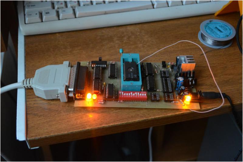

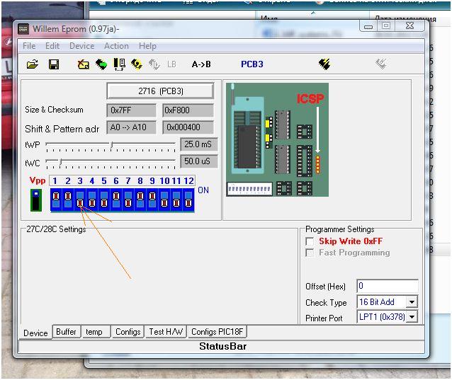

    вот этот джемпер.
    по совету SoftFelix подал напрямую 5В на 24 ногу и вуаля, зашилось!!! как положено

    а всё... )) дошло в чем дело.
    дело не в 3-м джампере, а в перемычках справа от ZIF панельки. они там как раз питание не туда начинают подавать.

    перемычки как положено на картинке
    завтра попробую РФ2 золотую прошить
    Всем огромное спасибо!

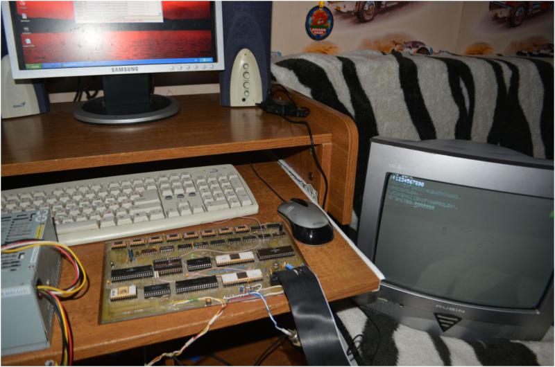

    Сегодня зашил знакогенератор в РК-86
    работает!
    но со второго раза, первую РФ-ку золотую сжег, КРЕН-кам пофиг, так как не посмотрел ключ, почему в СССР надпись на микросхемах делали верх ногами?
