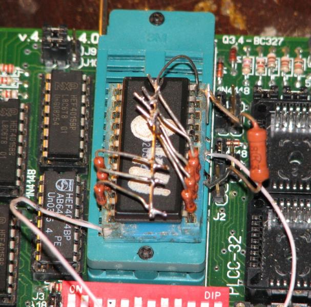

    Возможно пригодится кому, если возникнет необходимость прочитать 556РТ5, а в наличии только Willem.
    Опробовано на версии 4.0-4.5.
    Итак, выставляем тип ПЗУ 2716, микросхему ставим через колодку, у которой отогнуты ноги 18-22. 18 и 19 ноги через резистор подтянуты к питанию (н. 24), ноги 20 и 21 притянуты к земле. 22-я при чтении висит в воздухе.
    На этом этапе программатор распознает, что в него что-то вставлено и даже это читает, но в буфере будет явно не то. Причина в том, что у РТ5 выходы с открытым коллектором, поэтому для получения адекватного результата их нужно соединить через резисторы с +5в. (н. 24). Я ставил разнокалиберные от 2 до 5 килоом - что под руку попало. Хотя по хорошему надо бы 1 кОм и одинаковые.
    После этого всё нормально читается. Разумеется, в двухкилобайтном дампе будет 4 одинаковых блока, но это уже мелочи :-)
    Собиралось всё прямо на панельке. Понятно, что такой конструктив оправдан только если нужно прочитать одну-две микросхемы.

    Я в таких случаях обычно все-таки на макетке собираю, снизу 2 гребенки в ZIFF, сверху со смещением панелька. Дальше комбинация кусков одножильного оголенного провода с МГТФ. Дольше конечно получается(за вечер можно уложиться), зато потом в коробку в качестве бонуса ложится подписанный переходник
