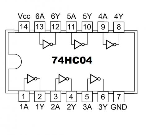

    Цитата Сообщение от IvanKoc87 Посмотреть сообщение
    Но почему не открывается q3? для считывания микросхемы
    Разве должна 74нс04 работать от наводки ? Может микросхема сгорела У12 ?
    Может и сгорела, может и контакта где-то нет (у меня был случай, когда через пару лет работы пропал контакт в межслойном переходе). Раз локализовал место, то копай дальше - если дороги проверил, перепроверь цоколёвки и меняй комплектуху в этом месте.

    Микросхему 74HC04 проверить легко. Микруха содержит 6 инверторов. Имея под рукой любой прибор, даже светодиод с резистором, можно проверить элементы микросхемы. А там уже понятно будет , куда копать.
