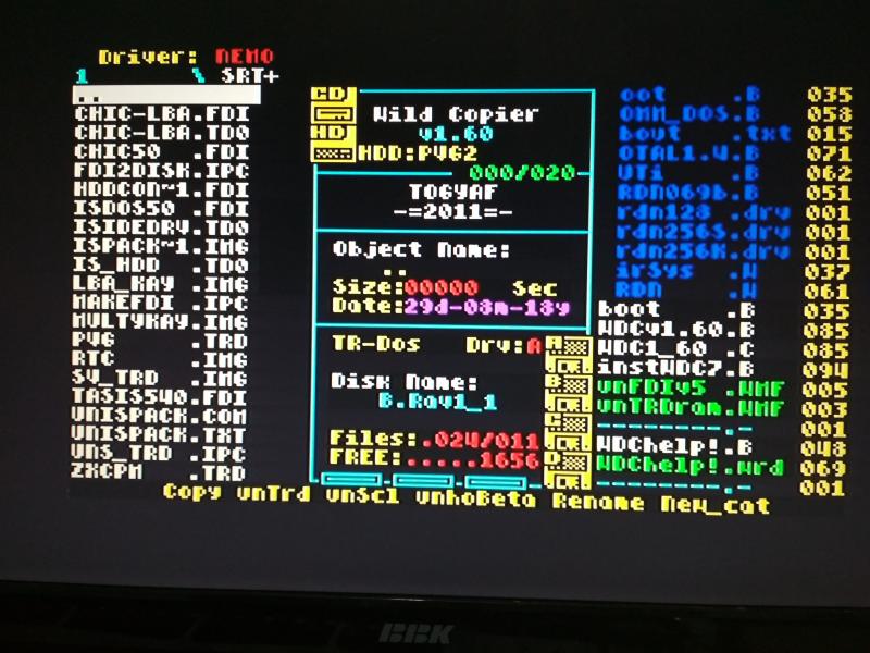

    Добрый день, форумчане.
    Подключаю к KAY жесткий диск (фото №4):
    Модель - ST320413A;
    S/N - 5ED2Z5ZQ;
    Firmware - 3.57.
    В программе LBA_tune.com данные о винте отображаются через символ (фото №1):
    Модель - T 2 4 3 ;
    S/N - E 2 5 Q;
    Firmware - . 7.
    Подскажите в чем может быть проблема.

    Есть подозрения, что на разнице Ide 8bit и 16bit проблема.
    Схему nemoIde не помню - но возможно проблема с дешифрацией портов, или регистр битый

    Я тоже подозреваю на старшие 8 бит (ИР23) или АП5.
    АП5 есть в наличии, ИР23 нет.
    Осциллографом видны сигналы управления на ИР23 но не факт что АП5 дает их верно.

    Всем доброго дня.
    Решился я на перепайку ИР23 (D5 старший разряд на чтение), выпаял со старой видеокарты 74ALS374 (3 шт.) и заменил.
    Что в результате, я в программе WDC и LBA_tune.com увидел свой жесткий диск и моему счастью не было предела, фото прикрепил.
    При попытке записи файла в программе WDC с дискеты на HDD, слетела файловая система на HDD? я разочаровался, но понимал что надо менять ИР23 (D4 на запись старшего разряда).
    Что я и сделал, затем опять разбил винт записал на него данные и загрузил WDC и начал тестирование.
    В итоге все данные читаются и пишутся на HDD.
    Под эйфорией, я начал разбивать диск в IS-DOSe, разбил, сохранил, подключил, скопировал дискету на диск с помощью программы coca.com.
    Сделал диск загрузочный и вуаля загрузка с винчестера через HDD boot работает.
    Разбивал по инструкции Prusak.
    Огромное спасибо SoftFelix за помощь в теме.
