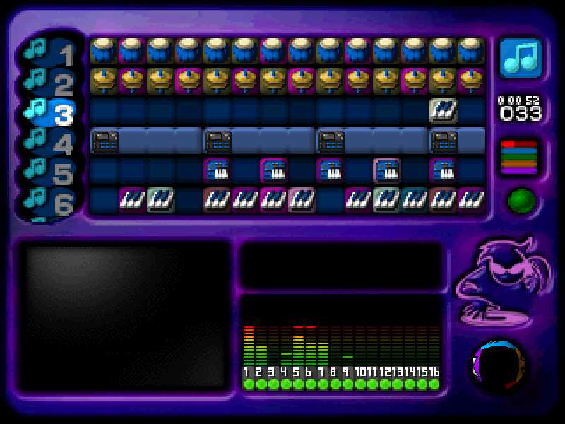

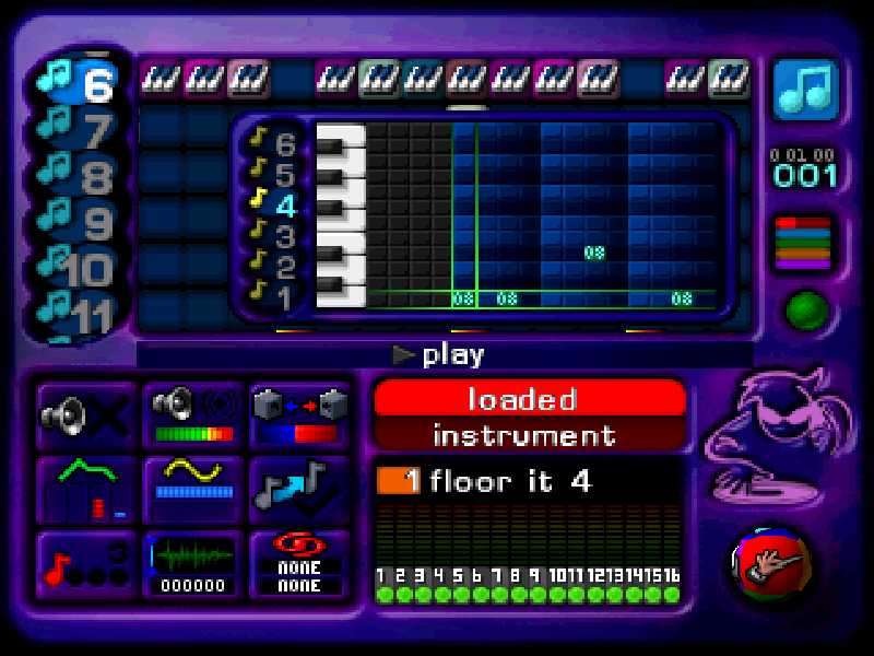

    По скриншотам вряд-ли что-то будет понятно. Вот, скрин редактора всей композиции (song_editor). Каждый кубик - это риф (одна клетка = 16 нот). Риф - это одноголосая мелодия (типа одного канала в трекере), может быть набрана любыми инструментами, каждой ноте может быть назначен персональный эффект. См. скрин riff_editor. Конечно, там дофига графики, ориентация на джойстик, и куча упрощений (всё-таки, это для обычных юзеров, а не музыкантов программа), но это всё можно выкинуть, доработать, и переработать. Спек потянет. Кстати, по-моему, был порт этой проги для PC.
    midi - да, без паттернов (btw, Clip в Cakewalk - это нечто типа riff'а в Music). Только выходной файл - сродни потоку значений для регистров AY, а это для ZX неприемлимо.

    дык это ж бубль гум! (в смысле, fruity loops )

    Ну вообще это очень упрощеный для казуалов вариант любого более-менее цивильного секвенсора (как например тот же Cakewalk/SonarXL)
    Высота ноты отображается реальной высотой в "таблице". Эффекты - в скролле снизу.
    Основной минус подобной раскладки - это невозможность увидеть все и подробно (ну или хотя бы многое). Обычно можно редактировать 1 канал. Но при этом есть возможность "масштабировать" канал, т.е. видеть и 1/16 и 1/32 и 1/64 нотки (которыши). Но вообще я сомневаюсь что этот вариант пойдет для спектрумовой дискретностью в 1/50 секунды и ограниченностью в 3 канала.
