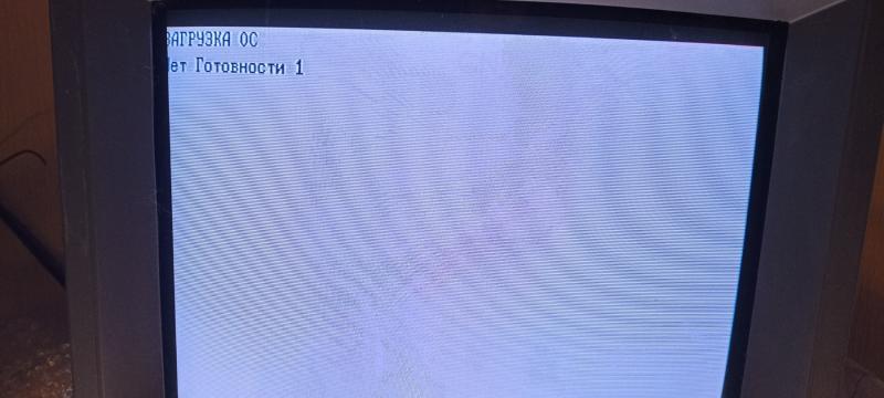

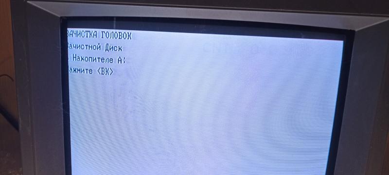

    Пошел смотреть что на ВВ55 как вдруг при сбросе начал проходить тест АЦЗУ (символы бегают на экране), потом просто белый экран. При нажатии на F3, F1 - скрины в атаче. Без F-Key просто белый экран, никаких сообщений нет.
    Это похоже на нормальную реакцию контура на Ф-клавиши...
    А здесь он пытается загрузить ОС с дискеты, которой нет... не помню, должен ли он выругаться, что нет системы
    Рекомендация - установи на компьютер эмулятор корвета, подкинь ему ROMы Контура, чтобы понимать какое поведение нормальное, какое нет. Кстати можно впаять панельки, прошить комплект ОПТС 2.0 (с бейсиком), и посмотреть как с ним будет работать - ОПТС 2.0 более информативен, чем Контуровский по-моему...
    Смущает, что инвертированные цвета... что за МС стоит в верхнем правом углу? должна быть 555ЛН1... откуда синхру получаешь? Фото платы можно посмотреть?

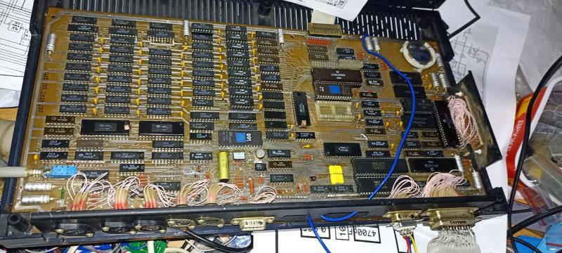

    Рассказываю по порядку:
    Инверсия цветов была из-за того, что не была установлена мсх 9го бита АЦЗУ (думал что дохлые 132ру4, оказались живые). Сейчас инверсии цвета нет.
    картинку брал с какого-то выхода, который выдаёт только текстовый режим.
    Была дохлая РУ5 в основной памяти, заменил (не было живой - выпаял 1шт с ГЗУ) - тесты проходит. Что бы вычислить - какая дохлая - пришлось переписать тест памяти (оказывается это очень легко делается, когда у тебя есть стека кусок и рабочий АЦЗУ ))). в итоге по адресу 0x9280 одна РУ5 спалилась что битая.
    Звука не было из-за того, что сдохла ИЕ10 в делителе на 2МГц. Заменил - звук есть теперь.
    Записал дискету 3х дюймовую в режиме 720К (сначала хотел под freeDos но чот в нём утонул, долго разбираться, кароч - старый добрый Debian как всегда пришел на помощь)
    Загрузился в CP/M. Запускал пару игруль - черный экран, иногда музыка игнрает. Вроде бы с платой компа всё в порядке. Осталось ГЗУ.
    Подключился к очередному ЧБ выходу, но уже к тому, на котором есть графика - и, как говориться - "о боже, сапогом по роже" :-D
    там всё плохо, на экране мусор.
    При запуске игруль - картинка меняется, но графические образы не различимы. Есть у меня подозрение, что нужно что-то менять.
    Схему ГЗУ еще не смотрел, но кандидаты на проверку есть.
    В этой плате, почему-то, очень не живучие ИЕ10, КП11, КП12 + еще одна мсх в керамике (та что рядом с кнопкой сброса) очень сильно греется. Маркировка на ней не читается, повторюсь, схему еще не смотрел в этом районе.
    Вот видео с битым ГЗУ https://boo.udm.ru/kontur_bad_gzu.mp4
    Фото платы в атаче.
    Похоже, что не проходит запись в ГЗУ. Паттерн нормальный для РУшек которых включили и не трогали. Полагаю, надо смотреть интерфейс с процессором, т.к. на видимовыход инфа поступает правильно.
