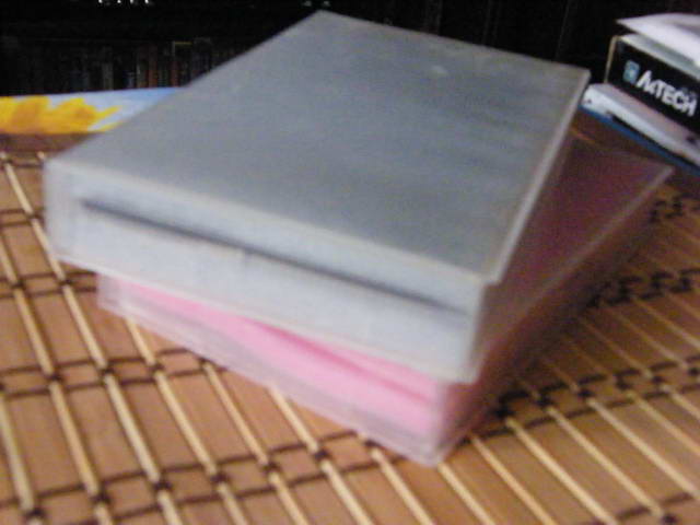

    Удобные коробки для хранения микросхем можно сделать из пластиковых коробок от видеокассет. Вырезается и вставляется два куска типа "пеноласт" из упаковок для мат. плат и т. д. Микросхемы вставляются с двух сторон и друг другу не мешают. "Пеноласт" можно закрепить при помощи клея. В эти коробки под пленку можно подложить бумагу со списком м\с.
