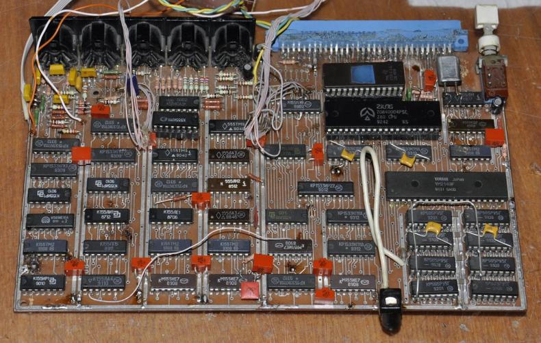

    Прошу помощи в опознании и, насколько возможно, восстановлении одного клона Speccy. Сведений об этом экземпляре я так нигде и не нашёл, хотя, посмотрев SpeccyWiki, подивился на количество и разнообразие выпускавшихся моделей. Свою машинку я описывал здесь, пост 483. Так никто и не ответил. На speccy.info видел только платку своего контроллера beta-disk один к одному, да один из клонов в похожем корпусе, названия не помню, сайт что-то не работает.
    Прошло уже много времени, на сайте появились новые люди - может, кто-нибудь всё-таки опознает?
    Прилагаю фото платы в нынешнем состоянии, здесь можно посмотреть в бОльшем разрешении.

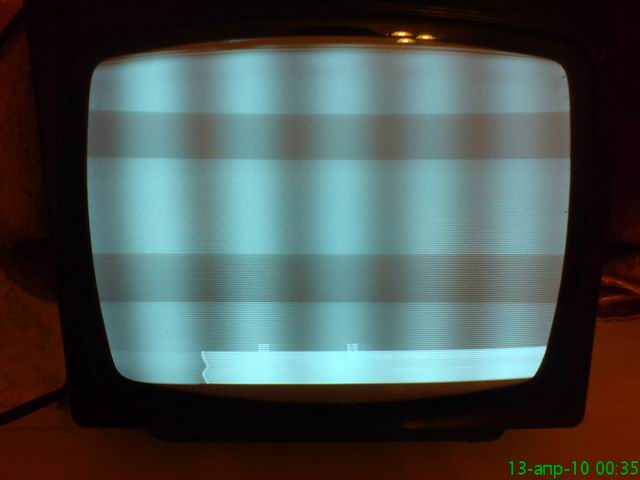

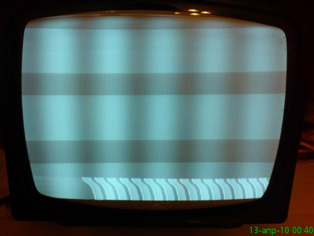

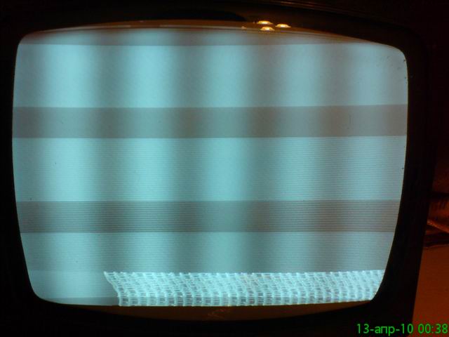

    Наспех подключил к телеку через ВЧ-модулятор от денди, смешав RGB и синхро через резисторы и диод. Экран смещён немного вправо и сильно вниз. Сфотал экран, вставляя/вынимая проц и пзу. Файлы приложены. Прошу мнения/совета уважаемых участников, ну или ткнуть меня в FAQ, или чего там почитать можно?

    Инвертируй сигналы синхронизации.
    А вообще уверен на 99% что на этой плате есть видеовыход.

    Выход если и есть, то наружу не выведен - все распайки разъёмов у меня есть. Посмотрю вечером плату подробнее.
    Тебе надо приобрести Palcoder от CHRV, тогда сможешь в тюльпан воткнуть в любой современный телик. Есть подозрения, что то что на экране, возможно, из-за некорректного замешивания RGB и S.

    Рассмотрел плату, таки есть там видеовыход! Сравнивал со схемой от KAY-128. Выход действительно не идёт на внешние разъёмы, и на плате никак не оформлен, но все элементы присутствуют и схема соответствует. Нету только защитных резисторов 33 ома на выходах. Подключил этот сигнал на телек (через ВЧ, опять же), принципиально ничего не изменилось. Только картинка стала "красивше" (ровненькая и не дёргается), смещение же осталось точно такое же.
    Есть в наличии два осциллографа - С1-101 и С1-112А. Куда копнуть?

    Так, понимаю, вы считаете - то, что отображается внизу-справа основной экран?! Или где он по-вашему?

    vaddim,
    Если есть видеовыход, то он должен быть выведен на один из разъемов. Иначе зачем он нужен?
    Это как? Зачем через ВЧ? К НЧ входу телека подключать нужно.
    У тебя есть схема на этот комп? Если есть, то просьба отсканировать и выложить.
    Короче берешь разъем типа "тюльпан". Припаиваешь к нему два проводка. Вставляешь его в НЧ вход ТВ. Корпусной провод припаиваешь к корпусу компа. Сигнальным проводом через конденсатор тыкаешся во все разъемы. Думаю, что таким способом тебе удастся найти видеовыход в твоем компе.

    Схемы на этот комп у меня нет. Взял из архива КОЕ (есть у меня ещё Пентагон 2.2 недособранный ) схему KAY-128. Сверил часть схемы, что в левом верхнем углу моей платы (6 транзисторов). И смеситель RGB там есть, и выходной транзистор (эмиттерный повторитель) есть. Всё, как в схеме KAY. Только выход этот никуда не идёт. На крайний левый разъём у меня выведено звук, синхро, r, g, b и земля на корпусном контакте.
    Получается так...
    На экране пустой растр, а внизу начинает отрисовываться рабочая область. Сейчас картинка хорошая, искажений, как на фото, нет. А сдвиг ничуть не изменился. Ну или я всё-же неправильно подключаю .
    Верхнюю и нижнюю границу растра чётко видно.
    25.06.2005
    Смоленск
    997
    Ну значит инвертируй сигналы синхронизации.
