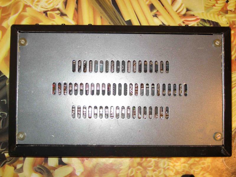

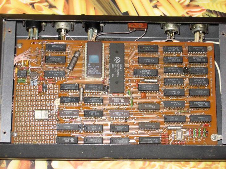

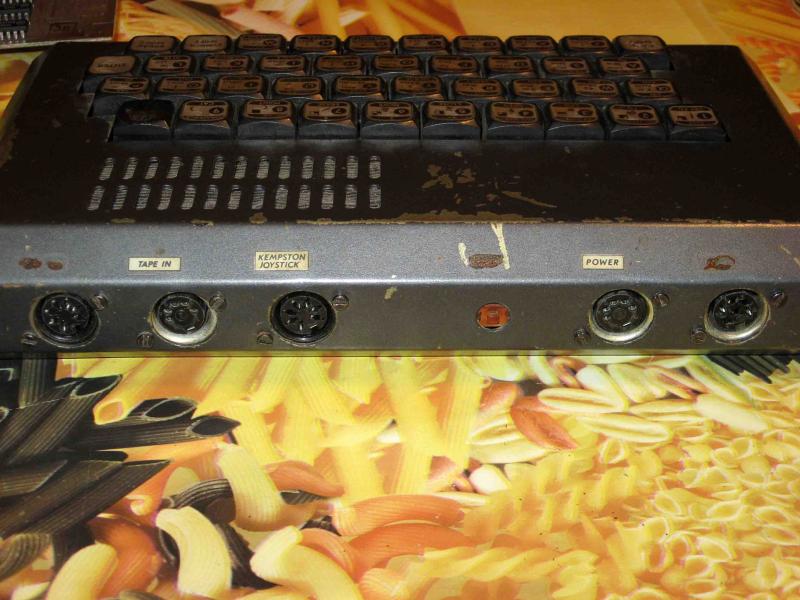

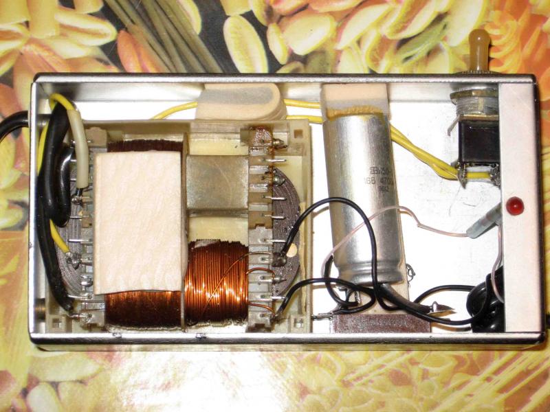

    По умолчанию Клон на опознание
    Видимо какая-то кооперативная версия Ленинграда, яркий пример минимализма (хотя на плате даже место для макетки осталось) особенно в плане КМок. БП тоже, вся стабилизания электролит и КРЕН5А (не видна на фото)
ID:	17366   Нажмите на изображение для увеличения.
ID:	17367   Нажмите на изображение для увеличения.
ID:	17368   Нажмите на изображение для увеличения.
    Последний раз редактировалось CodeMaster; 26.04.2010 в 10:46.

    Пока не запустился, нужна схема на него.
