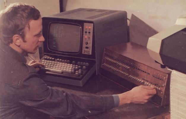

    В 1979 году мы разработали и собрали первый образец - прообраз Микро-80. В качестве терминала был Videoton-340 подключенный через 51 порт на скорости 1200 бит/с, считыватель перфолент FS-1500 (1500 символов в секунду!). ОЗУ было 4 Кбайта на микросхемах К565РУ2 (потом спаяли еще на 8 Кбайт - 64 микросхемы!). ПЗУ не было, а была платка с двумя микросхемами I2101 (256x4) для начального загрузчика.
    Первое время каждое утро надо было с тумблеров записывать в это ОЗУ загрузчик с перфоленты (около 50 байт). Затем загружался монитор с перфоленты. А потом Зеленко притащил аккумулятор от своего мотоцикла 6В - через стабилизатор хватало на неделю... Первый монитор у нас был 4Кбайта, встроенный дизассемблер. В нем была полезная фича - на дампе памяти соединял "+" коды двух- и трехбайтовых команд.
    Вообщем получился нормальный такой микрокомпьютер.

    Вот нашлась фотка - Ваш покорный слуга и Микро-80, первый экземпляр...
