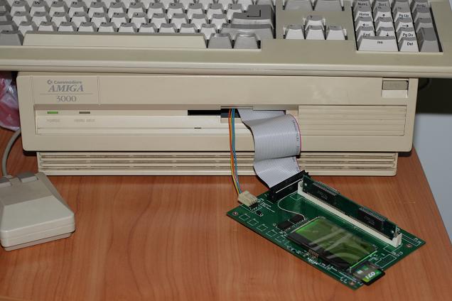

    Ура, я получил PIC24FJ64GA006 20 шт.!!! Лед тронулся
    Добавлено через 3 часа 33 минуты
    Вот только одно пока не ясно. A0/A1 необходимо опустить до 3 вольт, ставить только из-за этих двух сигналов 74ALVC164245 нет желания. Может поставить делитель? Не подскажет кто номиналы резюков для него? Чтобы минимизировать ток и фронты не завалить? Помогите начинающему электрику 7к и 10к подойдут? Остальные сигналы вроде разводятся без преобразования.

    M!kka, превед!

    Дык протестировать надо! Этот вот экземпляр для M!kka отложен, а у меня нету реала с TR-DOS

    Слюни уже текут!) хочется нормально свой Profi+ заюзать. а то дискет ненапасешся на него

    Этот не отдам, но другой собрать могу, пара плат еще осталась.
    А на кассеты уже два желающих нашлись, так что увы

    tnt23,в случае успешного вырианта, сколько будет стоит заказать печатку разведеную уже? РЭА я и сам куплю, при наличии спецификации)
    Добавлено через 26 секунд
    тоесть перечня элементов

    Рублей 400, если наберется желающих человек пять.
