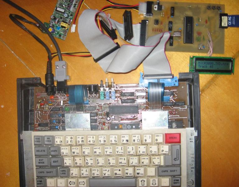

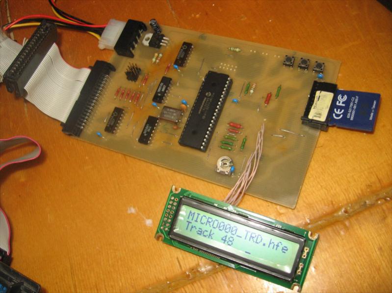

  5. #295
    02.03.2009
    Орск
    236
    19
    Очень дружественный девайс. Мало того что работать начал сразу, так ещё и перемычкой в нужную букву попал с первого раза. Про работу с ним вообще молчу! Всем кто ещё не повторил крайне рекомендую, оно того стоит.

  6. #296
    02.01.2007
    Волгоград, Россия
    1,454
    196
    161
    99 сообщений
    А форматить из тырдоса пробовал?
  7. #297
    02.03.2009
    Орск
    236
    19
    Нет, вечером озадачусь.

  9. #299
    02.03.2009
    Орск
    236
    19
    Попробовал, наконец. Форматирование вроде как проходит, но все данные остаются. ERASE и SAVE работают корректно.
  10. #300
    02.01.2007
    Волгоград, Россия
    1,454
    196
    161
    99 сообщений
    Ну, в принципе, можно сделать пустой образ-заготовку, поэтому форматирование необязательно...
