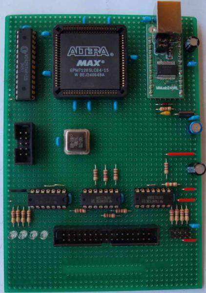

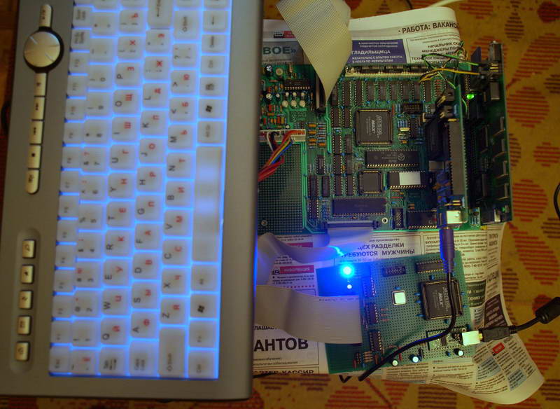

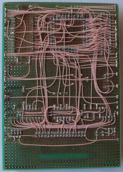

    Собрал USB эмулятор француза на макетке, на Amiga 1200 заработал сразу-же, на Пентагоне 1024 SL 2.2 не пошёл. Связался с французом, после недолгого диалога выяснилось, что он где-то в проге допустил ошибку при работе с SCL, TRD образами с новой программой всё ок.
