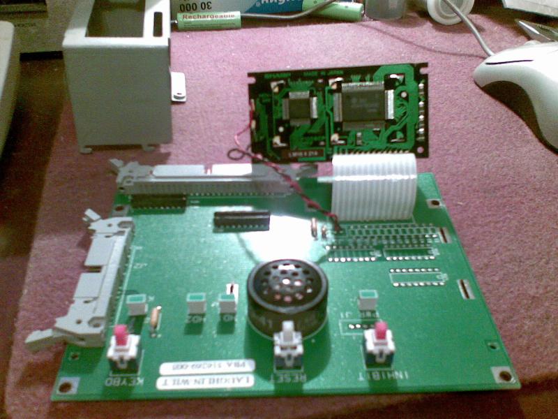

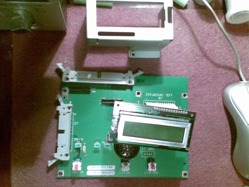

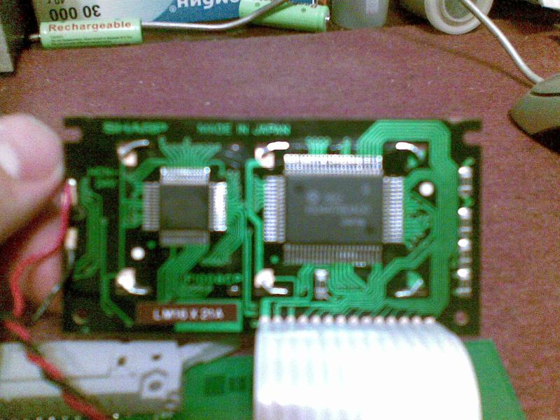

    Тэкс.. отвинтил значится я от двух, гробоф серверных, переднии панельки с кнопочками. светодиодами, спикером и LCD 16*2 Sharp LM16X21A.
    Сей диплейчик сгодится? Ато чтото по спецификации у него "дата" ног больше раза в два.
    З.Ы. Сорри за какчество снимкоф. фотика нема, юзаем ноклу.

    ZXSlaver, если там hd44780-совместимый контроллер то сойдет, дата-ног должно быть 8, если на схеме 4 то просто подключили по 4-бит интерфейсу, но у всех дисплеев такого типа шина данных 8-бит

    По идее должон подойти. Вот даташит на него. Обращай внимание на 1 и 2 выводы таких дисплеев! У одних 1 - +5в, 2 - GND, у других - наоборот! При монтаже обращай на это внимание и сличай схему текущего устр-ва с даташитом на дисплей!!! Pryanick, где-то в теме (или у себя на сайте) посал об этом.
    Цитата Сообщение от ZXSlaver Посмотреть сообщение
    ...чтото по спецификации у него "дата" ног больше раза в два.
    Не переживай! Почти у любого символьного LCD параллельная 8-ми битная шина данных, но нередко используется 4-х битный режим. Все должно быть ОК!
