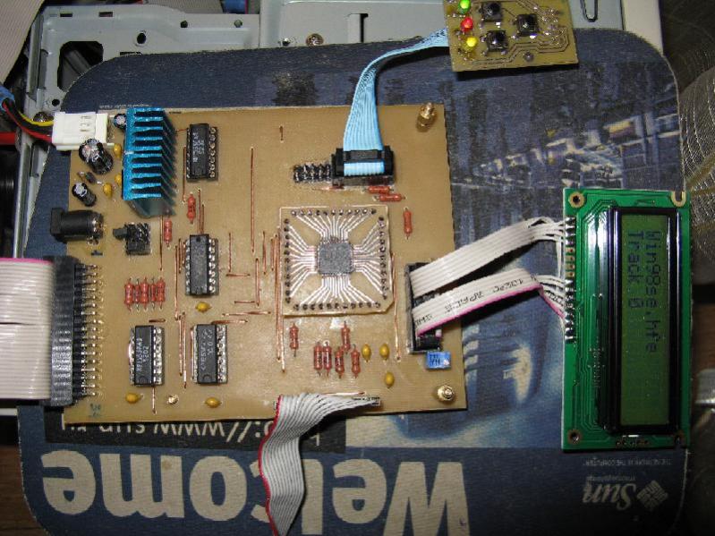

    Доброго времени суток всем!
    Наконец-то мы его победили - девайс работает! Дело было в маленькой, практически невидимой сопле между дорожками (волосок). Тоесть читает, пишет стирает.
    И сразу же вопрос: работает под виндой: в тотал коммандере скорость чтения 3...4Кб/с, скорость записи 2...1Кб/с... Это нормально?
    Дальше буду цеплять к старым аппаратам, пока ZX и AMiGA HD600. Биг сенкс тов. Pryanick-у за помощь в прошивке, объяснялке и прочих PICоделах
    ты имеешь ввиду под ХР запись у тебя в тотал коммандере 1-2 кбс?
    в теории это возможно.
    сам ТС почему то так тупит.
    я попался на этом. когда купил карточку - и с претензией - тупит пришел обратно в магазин.
    при мен эту карту ткнули в картридер, из под Explorer-а сказали "Копироваь" - "Вставить" - получилось скорость 3-4 мб/с
    тут же загрузили ТС и этот же файл копировали - скорость 120-150 кб\с
    проверь мою догадку.....

    ALEXEY.GORDEEV, все несколько проще.
    В ТС выбери Конфигурация->Настройка->Операции с файлами->Выполнять копирование/вставку проводником (при проблемах), например, так...
