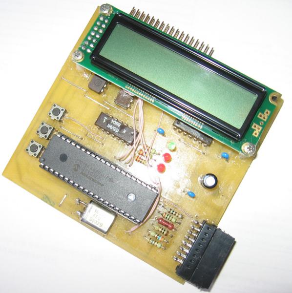

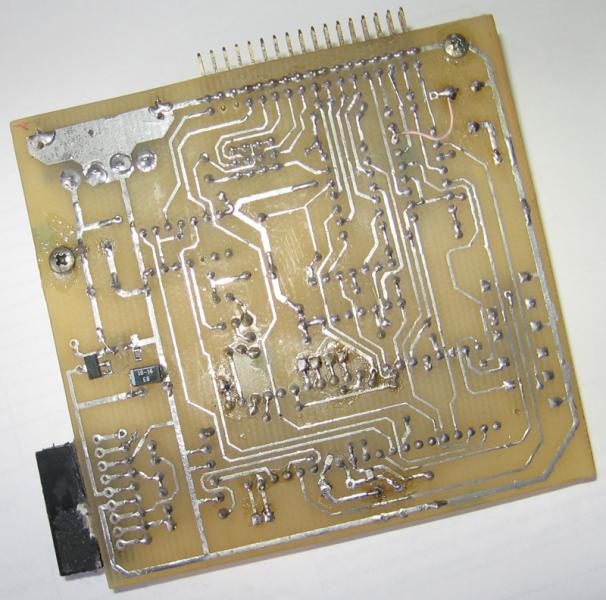

    Переразвёл эмулятор француза. Может, пригодитя кому. Поменял местами некоторые логические элементы в связи с новой топологией. Разводил в Sprint Layout 5. Требует доработки в области стабилизатора 3.3в и разъёма SD-карты, в зависимости от имеющихся комплектующих. Получился почти в 2 раза меньше французского.
