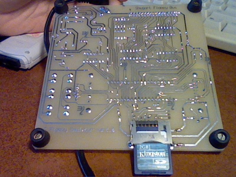

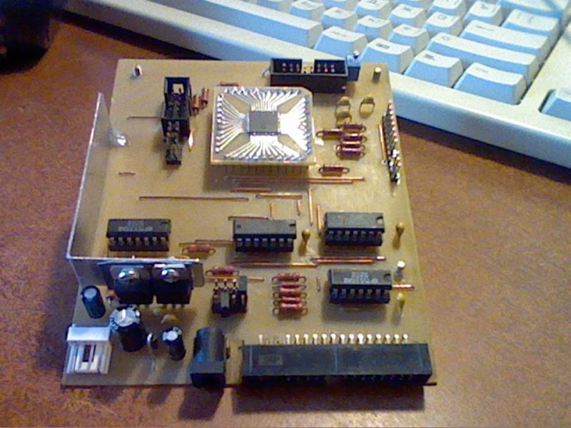

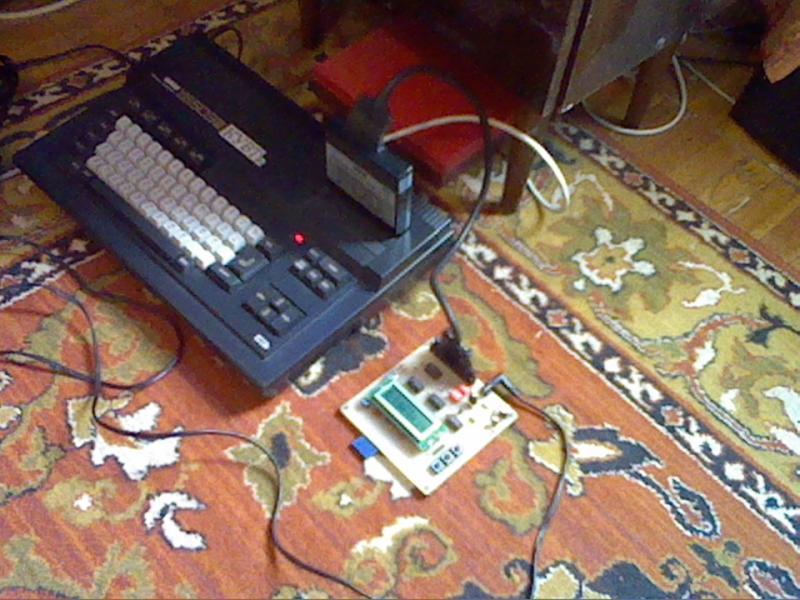

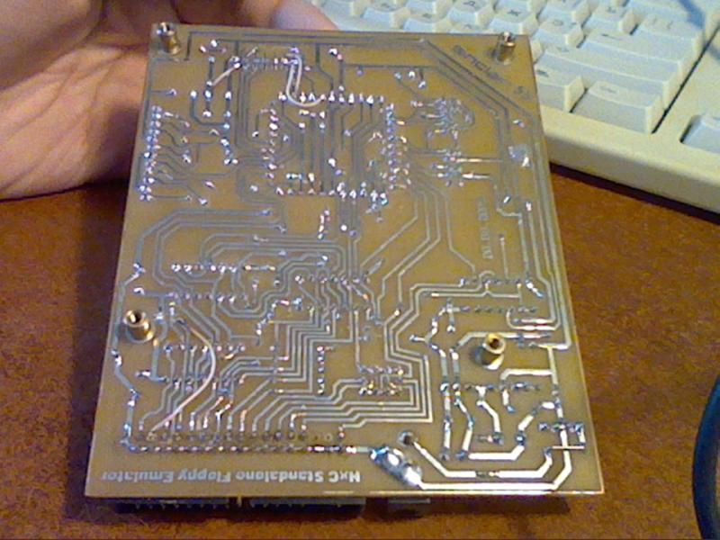

    Я рисовал два варианта - один внутренний на выкидышах (в будущем с отцом поставим в ZXM-Phoenix, как только корпус найдется)
    Второй вариант - для себя, портативный...
    Фоты в прицепе
