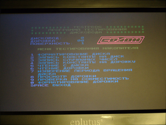

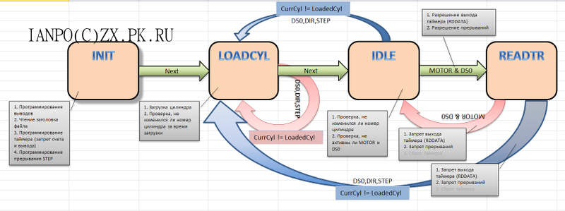

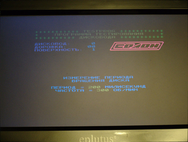

    6. Скорость вращения
    7. Общий экран программы
    8. Алгоритм работы
    9. Журнал при работе TESTPROG
    (State: 0 - инициализация, 1-загрузка цилиндра, 2-ожидание, 3-чтение дорожки)
    LCх - загружен цилиндр х
    M&DS0 - активен Motor и Drive Select0
    m&ds0 - неактивен Motor и Drive Select0
    Журнал собирается через последовательный порт

    Получены обнадеживающие результаты записи:
    образ MFM от Jeff успешно переформатировал в TR-DOS, диск c новым образом читается.
    Код существенно переделан. Работает на 72 МГц тактовой. В планах подкорректировать код под переменную длину треков и метод выдачи импульсов RDATA.
    Продолжаю тестировать запись, готовлю к подключению блок управления и индикации.

    Запись протестировал в TR-DOS, Basic, WDC, ADS 3.0, DCU 8.07 и тестовой программой Солон - все форматируется, пишется и читается без сбоев.
    Получил плату блока индикации и управления, скоро соберу и покажу.
