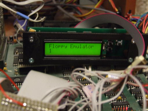

    Будет выпущен прототип на stm32f103 (с блоком индикации), а Дискавери был нужен для тестирования только.

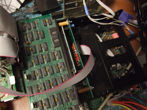

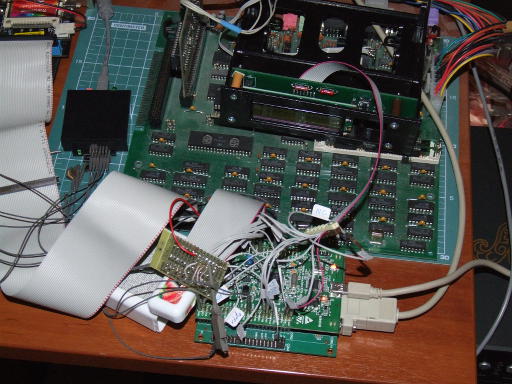

    Прилагаю картинки с дисплеем.
    Скоро можно будет выбирать образы и грузить.
    IanPo там схема есть, может прогу под него[эмуль из ссылки] лучше писать?
    У меня тоже схема есть. Когда дискавери отлажу, выложу плату и схему нового прототипа на stm32f103.

    Vitron, снятие образов не реализовано.
    Есть только идея снимать образ с реального дисковода, также подключенного к шлейфу вместе с эмулятором. Т.е. эмулятор включает мотор, дрыгает step, dir, side и читает образ MFM прямо с реального дисковода.
    Если вы сами снимете образ, можно будет проверить в эмуляторе, но только практически, когда эмулятор будет.
    Выбор файлов и вывод ошибок сделал более-менее, доделываю вывод состояния( цилиндр, сторона, чтение-запись и т.п.)
