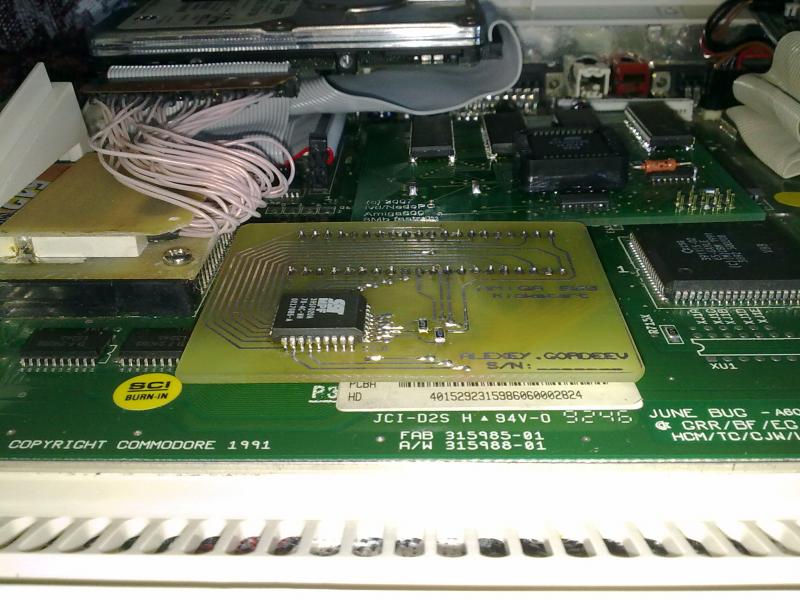

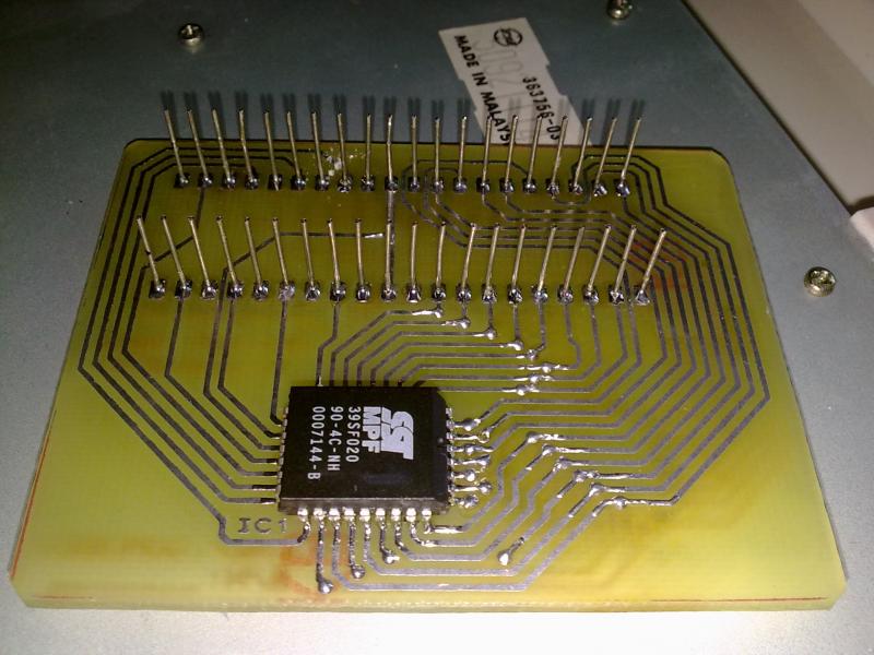

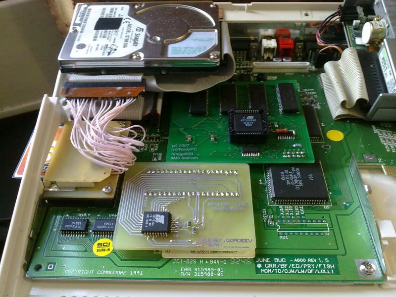

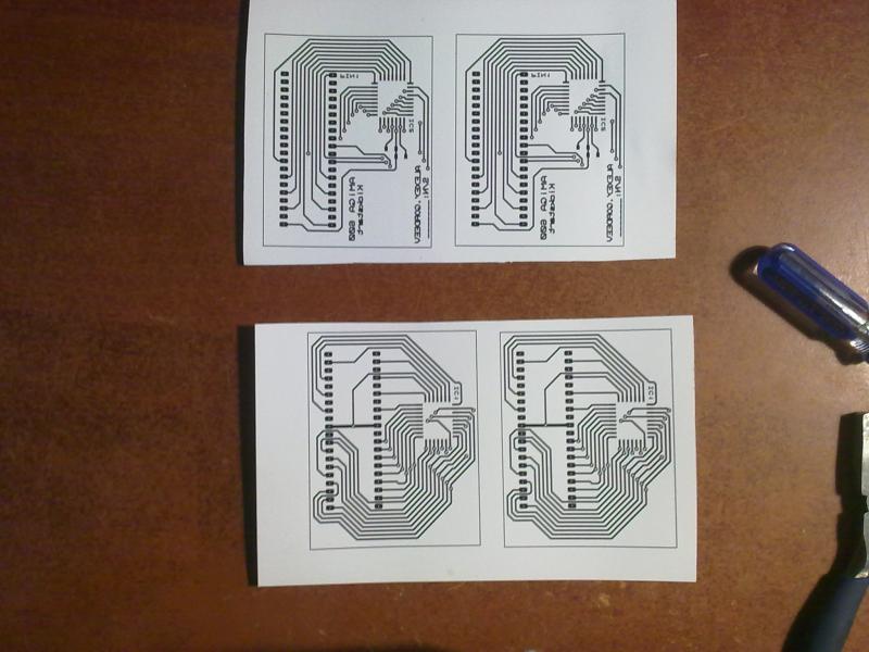

    Закинул портреты собранной платки и прогу для нарезки прошивок .
    14.11.2007
    Красноярск
    377
    Smile

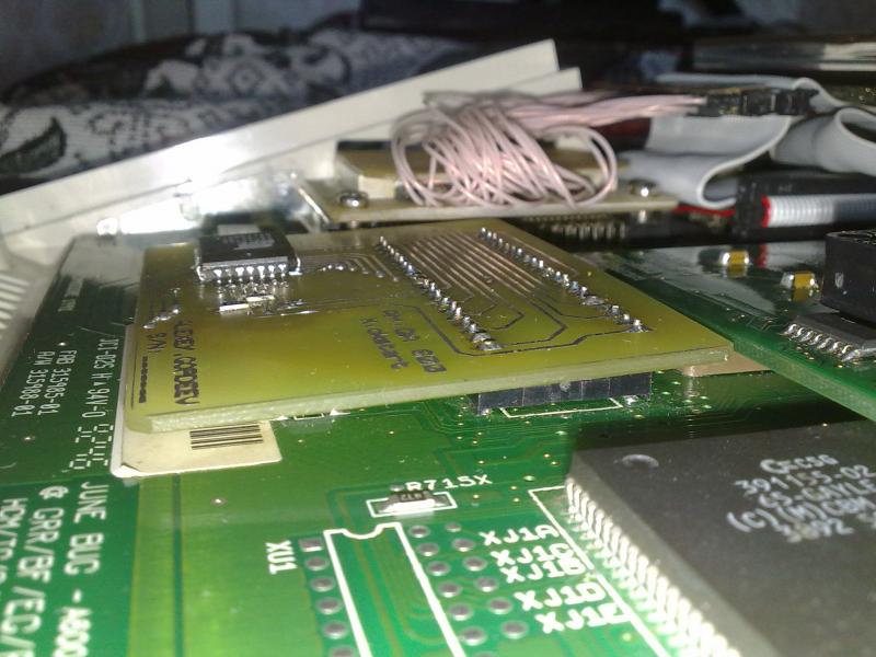

    С отцом сделали кикстарт для A600. Схема та же, только добавил резистор на 1-ую ногу флэшек (1-ые ноги флэшек также запараллелены), так как у некоторых флэшек (Winbond W49F002) там сигнал /RESET, у некоторых других (Intel i28F020) там Vpp.
    Плата двусторонняя под ЛУТ. Ножки для втыкания в панельку сделаны из ножек отечественных резисторов и подрезаны так, чтобы плата вставлялась под небольшим наклоном чтобы не мешать корпусу закрываться.
    Выкладываю файлы проекта (в формате Proteus ISIS/ARES, и PDF для ЛУТ), если кому интересно.

    Фотки
    P.S. На втором фото ноги ещё не подрезаны...
