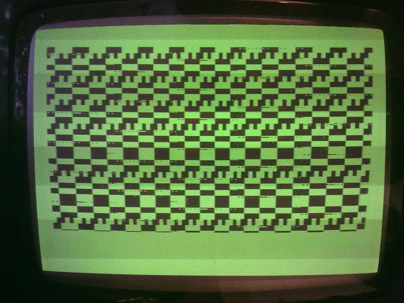

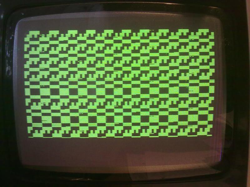

    Вот и собрал я этот комп, на плате изготовленной Павлом. При включении (при вставленном процессоре) на экране наблюдаю вот такие картинки. При нажатии ресета на экране визуально ничего не меняется.
    Попробовал вставить тест-пзу для АТМ-а (прошивку скачал с сайта). При запуске по бордюру бегут цветные полоски, через несколько секунд они пропадают и ... все. На экране ничего не меняется.
    В какую сторону копать? Что проверять в первую очередь? Может кто подскажет.

    ТЕст нужно использовать только мой (родной не работает). Для нормальной работы теста должен быть установлен ROM знакогенератора.
    Судя по всему счетчики видеоадреса работают нормально. А все остальное под подозрением:
    1) Проверить ШД, убедиться что нет замыкушек куда либо;
    2) Если используется мой тест то убедиться что включаются нужные режимы (если не включаются то пилить WR, RD, IORQ и ША);
    3) ....

    Все разобрался!
    Как выяснилось, компу не хватало напряжения 4,8В. При увеличении до 4,9В комп нормально запустился!!!
