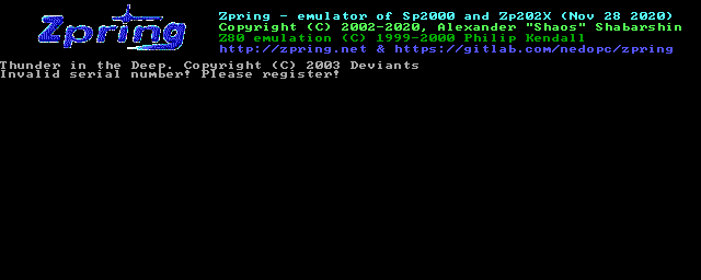

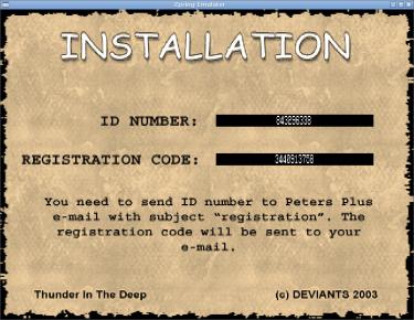

    Удалось в своём эмуле проинсталлировать с дистрибутива воспользовавшись серийником Велесофта:
    Может кто-то подтвердить, что у меня получились правильные EXE и PAK?
    > ls -l TITD.*
    -rw-r--r-- 1 shaos shaos  14119 Nov 28 21:14 TITD.EXE
    -rw-r--r-- 1 shaos shaos 917504 Nov 28 21:14 TITD.PAK
    >md5sum TITD.EXE
    19a09db4d4db3cc714822feacef136eb  TITD.EXE
    >md5sum TITD.PAK
    1f912e28e77f289e373889c71df7d593  TITD.PAK

    но чото пока не взлетает:
    Попатчил немного - заменил JR NZ,offset на пару NOP-ов в двух местах в titd_cr1.exe и получил titd_cr2.exe (см. ZIP внизу):
    < 00000090  23 1b 7a b3 20 e4 d9 eb  2a bb b0 b7 ed 52 20 14  |#.z. ...*....R .|
    < 000000a0  2a bd b0 ed 42 20 0d c3  00 80 21 f4 b0 18 08 21  |*...B ....!....!|
    > 00000090  23 1b 7a b3 20 e4 d9 eb  2a bb b0 b7 ed 52 00 00  |#.z. ...*....R..|
    > 000000a0  2a bd b0 ed 42 00 00 c3  00 80 21 f4 b0 18 08 21  |*...B.....!....!|
    Теперь идёт дальше - загрузка палитр и т.д. (но в моём эмуле пока чёрный экран)

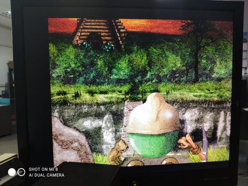

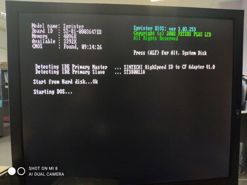

    как я ломал TITD:
    в эмуляторе zxmak2 загрузил exe файл и поставил точку останова на адрес старта. файл был заксорен. перед ксоркой стоял вызов биоса, функция 0xED. соответственно, если board-id был не верный, то invalid board-id с выходом в дос. При этом если игнорить ошибку и продолжать расксоривать, то бинарь получался битый и не рабочий. поэтому зная board-id Велесофтовского компа я расксорил файл и получил чистый бинарь. из него так же выкосил опрос биоса на предмет board-id. сохранил его. написал новый загрузчик с прикрученным (склеенным) бинарником игры. профит. на реальном спринтере cr1 работает без проблем.
    поэтому бинарно оригинальный файл и cr1 будут сильно отличаться.
