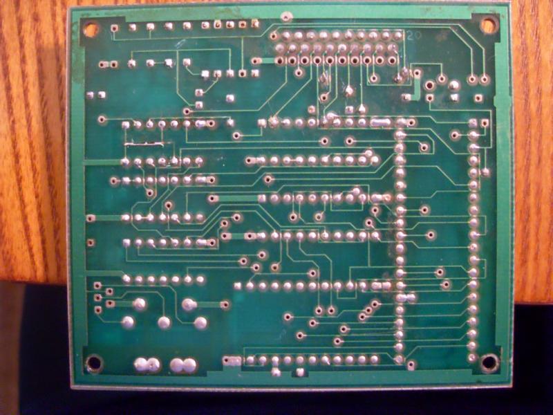

    Вот фото. Восстановленную дорожку найдешь между ножек ТМ2.
    Нашел 4 шт.(б.у.) ТМ2, пробовал менять. С двумя комп глючил, с двумя
    без изменений (комп работает, клава нет). Думаю ТМ2 не виновата.
    Anykey
    А ты как думаешь? Можем разъем на матери как то проверить для начала?

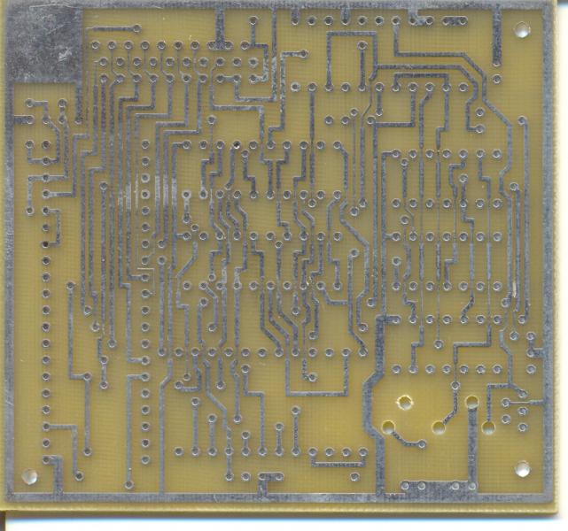

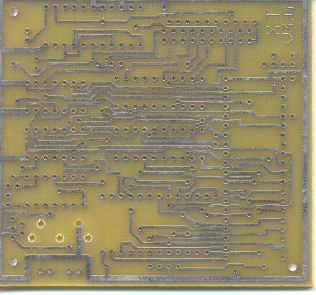

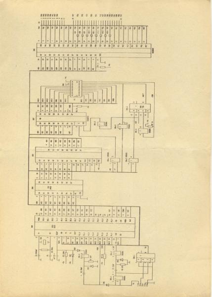

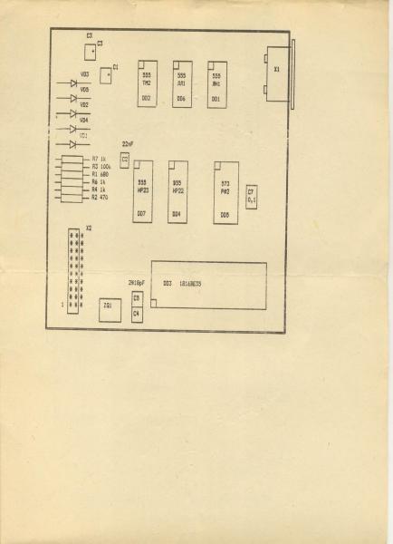

    У меня есть печатка и ПЗУ для платы которая судя по описанию для ПРОФИ 4.0
    Вот миниатюры
ID:	17417   Нажмите на изображение для увеличения.
ID:	17418   Нажмите на изображение для увеличения.
ID:	17419   Нажмите на изображение для увеличения.
ID:	17420   Нажмите на изображение для увеличения.
  10. #19
    09.01.2008
    Абакан
    76
    В архиве получше разрешение
    Может кому пригодится

    Контроллер восстановлен (была сгоревшая КР1816ВЕ39). Успешно заменил на P8049AH
    (русский аналог КР1816ВЕ49). Оказалось они стояли в старых XT и AT клавиатурах
    с большими разъемами (это для информации).
    Всем кто присылал схемы и помогал ценными советами, в частности Anykey,
    Огромное Спасибо!!!
    Тему можно закрывать.:
