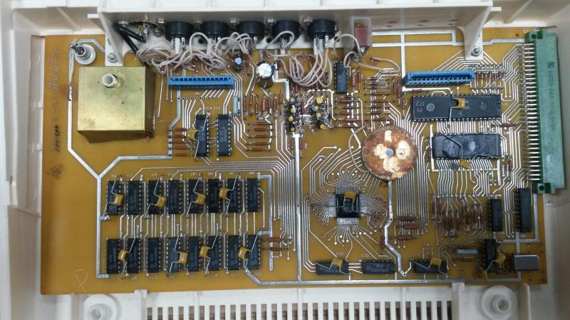

    у меня стоит 27С256 с УФ окошком для стирания. Хочу прошить 27С512 с электронным стиранием для тестовой программы
    ROM стоит родной. тестовая программа нужна чтобы проверить железо. хочу его зашить в 27С512
    Комп построен на Б01ВГ1-2 и КР1858ВМ1

    Прошил на 27С128 прошивку от Жучка. Не идет на моем компе. Пробовал на заведомо исправном компьютере. Помогите парни! Какие еще тесты ROM есть?

    Gavrilov_S, что-то не то делаешь. Тест обязан работать на любом 48К-Спекке. Закинь сюда фото платы своего компа в хорошем разрешении и ссылку на схему.
    p.s. При условии, что комп подаёт хоть какие-то признаки жизни (рабочий проц и способность читать ПЗУ).
    Цитата Сообщение от Gavrilov_S Посмотреть сообщение
    У меня после нажатия на сброс не выходит надпись. а стоит черный экран или кубики выходят.
    Компьютер Дельта-С 128К выпуск Чебоксары
    Нашёл я тут схему, глянул... На БМК он... При такой симптоматике ТЕСТ-ПЗУ пока бессмысленно. Проц из ПЗУ ничего прочитать не может. Тут надо брать осцилл и смотреть по ногам процессора и БМК - что-где не работает.

    goodronishe,balu_dark, у меня автопрог. он сам знает куда писать. стандартная прошивка на 27С512 на рабочем компьютере идет. значит шьется он нормально
    Боюсь что сдохла Б01ВГ1-2 все остальное найти и поменять не проблема. у него есть аналог? а КР1858ВМ1 это полный аналог Z80 Z84?

    у меня одна панелька под ПЗУ.
    под вторую есть на текстолите не распаяна
    попробовал зашить как Вы сказали. забил до конца адреса FFFF c той же прошивкой. Дома попробую
