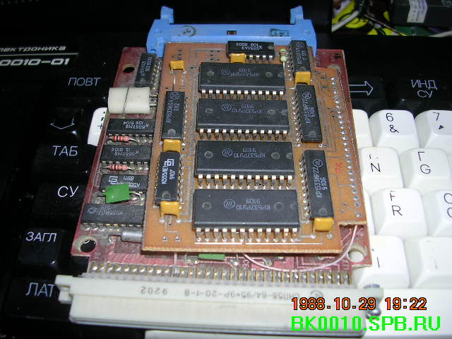

    С БК-0010 там проблем нет, подключается так же? или всякие дополнительные ОЗУ потребуются?
    Последний раз редактировалось Wowik; 16.05.2010 в 02:38.
  7. #27
    04.01.2009
    Владивосток
    903
    Вот как-раз будут. Во-первых, не все программы и ОСи будут работать с 0010. Во вторых, в КНГМД нужно будет вставить блок ДОЗУ, как на фото. А в остальном, все так-же.
    Мой блог, мои компьютеры
    Ну хоть что-то будет работать и то хорошо.
