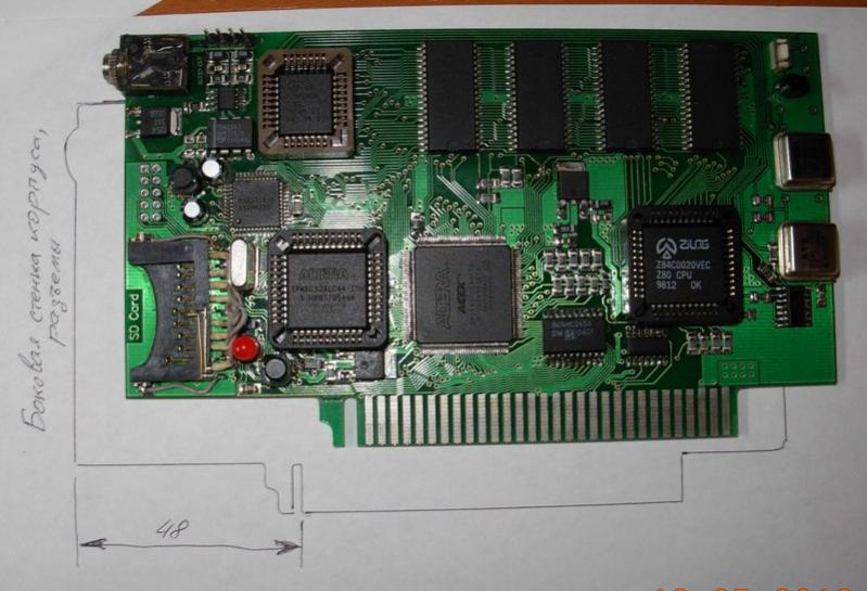

    Разъем SD перенести на правую по чертежу сторону, дабы не размещать разъемы на двух противоположных сторонах. Корпус подбирать застрелишся...
    Плата заточена под корпус G703 размером 140х110х35 мм
    http://www.chipdip.ru/product1/36303072.aspx
    Я думал, все разъемы назад, спереди только выключатель питания, светодиод и щель под диско-SD-вод. Что-то типа такого:
    Кстати, есть ли какой-нибудь стандарт конструктива для устройств ZX-BUS ?
    Ээээ... а кто, простите, будет рассылать корпуса?
    Кстати, я вижу Орион как приблуду (плоскую коробочку), прилепленную двусторонним скотчем на заднюю крышку монитора LCD. Или монитор CRT, стоящий на этой же коробочке (имеющей и соответствующие размеры). Поэтому плату расширения я вижу лежащей в одной плоскости с платой Ориона. Потому я и поддержал тебя в стремлении развести краевой разъем
    Может быть тебе это поможет? (плата NeoGS стандартная)

    еще один вопрос по схемотехнике:
    во время цикла чтения (RD\ == 0) DD9 переведет лапы DA в состояние выхода и начнет транслировать c входов DB. Гарантированно будет конфликт...
    Вот еще один вариант компоновки. Сделал два разъема SD - при необходимость запаивается один из них и два разъема шины. Плата позволяет использовать ее в корпусе ЭВМ и в корпусе G706.
    Для исполнения в корпусе PC
    Разъем X9 дублирует RS232, X10 - VGA, X11- для подключения питания от БП ЭВМ, разъем X2 дублирует X6.
    Последний раз редактировалось LexaKK; 13.05.2010 в 17:23.
    Сигнал RD с выхода ПЛИС = RD_n & IORQ_n & PORTSEL='0'.
    Т.е. активен только при чтении внешних (относительно ПЛИС) портов. Все прочие "чтения" DD9 не "развернут".
