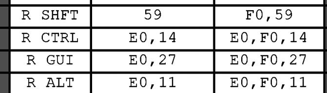

    Одна из "деталей" - при отпускании кнопки ПРАВЫЙ CTRL (к примеру), мы получаем не два, а три байта - F0 E0 14. Как будем жить? И таких кнопок много...
    Цитата Сообщение от pvlad Посмотреть сообщение
    следует иметь запас адресов для портов - ведь со временем что-то еще придумается. Куда вешать?
    Согласен.
    Пока Error404 пьянствует и безобразия хулиганит, давай займем диапазон 50-5F
    С Орион-про это не пересекается?
    ---------- Post added at 23:37 ---------- Previous post was at 23:31 ----------
    Как будем жить?
    Предлагаю все же не лохматить бабушку, а сигнализировать просто битами.
    если принять -
    00 - 00
    E0 - 01
    F0 - 10
    - то нам понадобится всего два бита для полной передачи информации драйверу.
    Т.е. драйвер получит сам сканкод 14, а также два бита установленных в единицу (префикс E0 есть, префикс F0 есть). Ёжики поймут, что отпущен правый CTRL.
    Ты неправ. При отпускании, байты распределяются так: E0 F0 14. А значит второй байт так же F0. Это упрощает анализ - следить надо только за вторым байтом. См. картинку внизу. Это из таблицы, которую ты сам выкладывал.

Название:	Scan Codes.jpg
