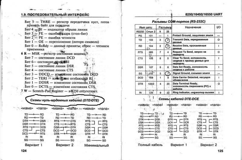

    Насчет разъема RS-232 - я специально искал именно "папы", ибо так написано было в спецификации с комплектующими. Кроме того, нуль-модемный кабель как раз должен быть с двумя "мамами" на концах.

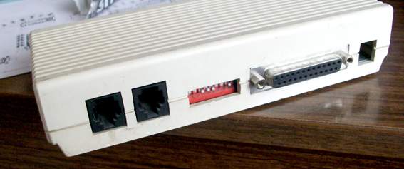

    Не в обиду. А если на заборе будет написано "..." - тоже верить. Думаю, Алексей не задумываясь поставил элемент, который подходит по посадочному месту и габаритам. И он прав. А что распаивается: "папа" или "мама" - определяет Главный конструктор.
    А вот это, как догму, подтвердить не могу. За свою жизнь, я только один раз (и то в 90-х) видел нуль-модемный кабель, с двумя "мамами" на концах, в комплекте с каким-то модемом. Думаю, фирма сгородила отсебятину. А вообще все СОМ-кабели "папа-мама".

    Это вероятно обычные "СОМ-удлинители". Расчет делался на нуль-модем с "перекрученными" Tx и Rx. Как вариант, можно было сделать и папа-мама с "прямыми" сигналами, но тогда на плате нужно было поменять местами сигналы на контактах 2 и 3. А это уже прерогатива "разводящего". Но все-таки, это "колхоз", ИМХО.
