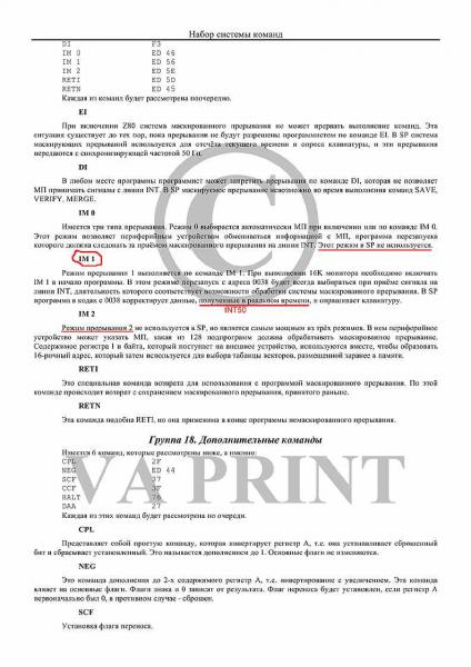

    Так-то оно так, но это переводная книга. Боюсь, вы господа-синклеристы, со своими клонами слишком далеко отошли от оригинального ZX и теперь считаете, что так и було! (см.вложение)
    На Спектрумах аппаратного вектора нет как такового.
    Совершенно верно! Прерывание INT1 жестко привязано к вектору 0038 и плевать, что на шине.

Название:	Программирование в машинных кодах_002.jpg
ID:	19847   Нажмите на изображение для увеличения.
Название:	Программирование в машинных кодах_043.jpg
    Понятно, ВАПРИНТ. Хорошие книжки печатал. Но не всегда верные.
    Точнее, спектрумы оригинальные всегда могли использовать IM2 (если размер памяти 48кб и более). просто на тот момент этот выкрутас с прерыванием был вероятно неизвестен забугорным программистам, ибо в официальных доках не упоминался. Но для русских чтение инструкций всегда было делом ненужным
    поэтому наши сначали делали, а потом уже узнавали что это сделать невозможно
    ---------- Post added at 15:46 ---------- Previous post was at 15:39 ----------
    Совершенно верно. И при этом шина данных подтянута к +5в. А в режиме ИМ2, когда проц пытается считать вектор с шд, оттудова естесственно считывается FF.
    Speccy-2007 128/AY/TR-DOS
    Не согласен. Когда буду готов прошиваться (если к тому времени к тебе не придет просветление!), сделаешь мне спец.версию по "моим" векторам, и я начну эксперименты.
    РС. Стоп! Возможно он и читает FF, но так как самый младший бит не учитывается, то получается FE, и этот фокус проходит. Но так делать безграмотно!
    Кхм... Сергей, объясните товарищу откуда берется второй байт...
    ---------- Post added at 16:27 ---------- Previous post was at 16:16 ----------
    "IM 2".
    Путем установки "IM 2" Вы можете использовать прерывания
    для Ваших собственных целей. Тут уже все зависит только от Вас.
    С помощью "IM 2" возможно менять вектор прерываний как про-
    граммно, так и аппаратно.
    Режим "IM 2" сложен. При получении прерывания по линии
    "INT" процессор запоминает адрес следующей команды программы на
    машинном стеке, затем просматривает ячейку, указанную шиной
    данных плюс 256, умноженное на содержимое регистра "I" и пе-
    редает управление к адресу, содержащемуся в этой ячейке плюс
    (256, умноженное на содержимое следующей ячейки). Вообще-то,
    считается дурным тоном иметь бит ноль на шине данных активиро-
    ванным в качестве указателя в режиме "IM 2", т.к. указатель
    всегда будет стартовать с адреса, пронумерованного четным чис-
    лом, но, к сожалению, в "СПЕКТРУМЕ" нет выбора.
    ПРИМЕР 1.
    В регистре "I" содержится число 10 (0AH), а на шине данных
    выставлено число 255 (0FFH). При этом :
    10*256=2560
    2560+255=2815.
    Этот адрес находится в ПЗУ "СПЕКТРУМА", поэтому точка, к
    которой будет сделан переход, возьмется из содержимого адреса
    2815+(256, умноженное на число по адресу 2816). В ячейке 2815
    содержится 34, а в 2816 - 128. В этом можно убедиться с помощью
    оператора "PEEK". Таким образом, адрес перехода равен :
    34+(256*128)=32802.
    ПРИМЕР 2.
    Регистр "I" содержит 200, шина данных 255.
    200*256=51200
    51200+255=51455.
    Переход будет сделан по адресу, который Вы поместите в
    ячейки 51455 и 51456.
    Гораздо проще все выглядит в шестнадцатиричном виде. Тут
    уже не надо вычислять адрес, откуда брать точку для перехода.
    Просто шина данных формирует младший байт адреса, а регистр "I"
    - старший байт. По этому адресу берется точка перехода на про-
    грамму обработки прерываний, где опять-таки данный адрес со-
    держит младший байт, а следующий за ним - старший байт адреса
    программы.
    Все это можно представить, как косвенную адресацию по
    содержимому регистровой пары, причем регистровую пару на этот
    раз составляет шина данных и регистр "I". Это своего рода
    команда CALL (I+ШД). Но, т.к. такой команды не существует, и
    она не может разместить собственный адрес возврата, то адрес
    после последней выполненной команды кладется процессором на
    машинный стек, и к нему будет осуществлен возврат после выпол-
    нения программы обработки прерываний.
    Как Вы видите, программное изменение вектора прерываний
    задается с помощью перезаписи регистра "I", а аппаратное -
    благодаря шине данных.
    Обычно в момент прерывания на шине данных содержится - 255
    ( 0FFH ), но если Вы подключите внешнее устройство, изменяющее
    в этот момент состояние шины данных, то Вы можете, не переписы-
    вая регистр "I", менять в небольших пределах адрес программы
    обработки "IM 2". Порой такое необходимо при подключении нес-
    кольких периферийных устройств, чтобы процессор знал, какое из
    них ему обслуживать на данный момент. Вдобавок ко всему, Вы
    можете еще перехватывать управление линией "INT" для аппарат-
    ного включения или выключения прерываний в необходимый момент
    времени. Именно так и делает контроллер дисковода.
    Последний раз редактировалось Ewgeny7; 10.08.2010 в 16:29.
