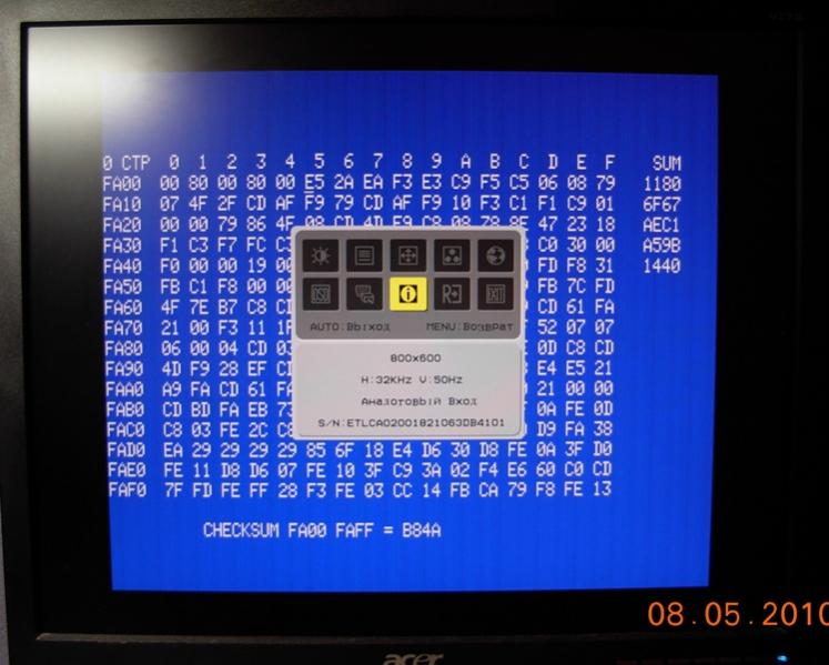

    После тяжелых и продолжительных боёв режим турбо-10Мгц был взят!
    Обкатываю.
    Кстати, ради правильного отображения картинки экрана на VGA 800*600 я немножко пожертвовал прерываниями. Теперь они не 50 герц, а 56. По мере сил буду пробовать их понизить. На чистых 50 кадрах в секунду мониторы "не понимают", работают на разрешении 640*480. Часть картинки по вертикали при этом улетает за край экрана. Как нетрудно подсчитать, количество строк VGA для экрана Ориона равно 256*2=512.

    Надо отвязать прерывания от кадрового бланка, но оставить их 50 гц
    На изображении не скажется? На спектрумах ИНТ призян всегда к определенному месту.

    Не должно - экран другой, хакерские извраты (мультиколоры, бордюрное) не существовали

    Вот...
