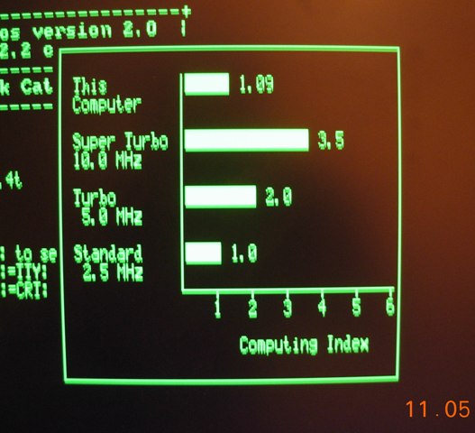

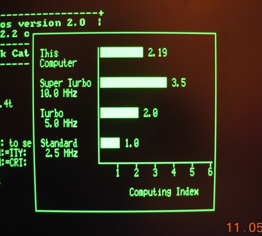

    Скрины со speed.com
    Режим 2,5 сделан, но еще не согласован с работой РОМ-диска. Завтра надеюсь закончить. С ОЗУ режим работает нормально.
