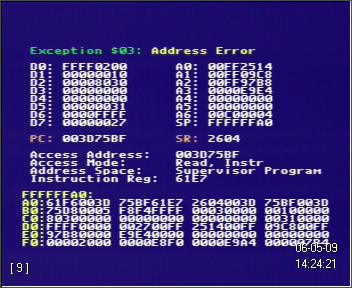

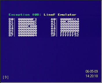

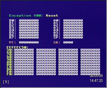

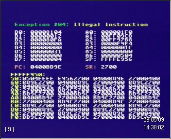

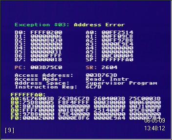

    Зацените:смотри миниатюры внизу.
    А повторить может каждый,у кого есть сега и картридж МорталКомбат3.
    Для этого заклеиваете узкой полоской скотча контакт старшего разряда
    адреса на картридже(b9 кажется),потом жмёте резет...
    А,что это и зачем я хотел бы сам узнать
    Проверял на своём картридже и двух чужих-результат одинаковый.
    Даже на разных сегах.Это что получается -дамп игры содержит в себе дебаггер?
    А,недавно,такая-же штука получилась на эмуляторе
    Вот:http://slil.ru/29003324
    Это бинарник игры.В эмуляторе Fusion361 этот глюк срабатывает.
    В Gens нет.Ещё в SegaKit в дебаггере,тоже срабатывает.
    Я так понимаю бинарник повреждён?Жаль у меня картридж,
    после бесчеловечных экспериментов умер...
    а друзья больше свои не дают

    у меня картридж MK Ultimate в такой же BSOD вываливается
    раньше было 50/50, что упадет/не упадет, а сейчас уже все, постоянно падает

    Проверь контачат-ли в разъёме все контакты.Начни со старших адресных линий-скорее всего из-за них
    А у тебя всё время одна и та-же картинка появляется?
    Можешь выложить?

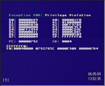

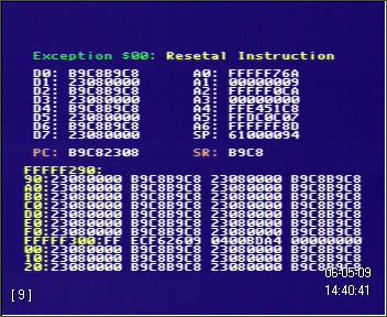

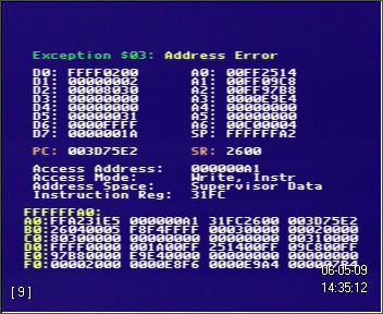

    У меня на Врестлемании такая штука получалась,но это когда я на шине адреса линии замыкал
    Но скриншоты,тогда не сделал-боюсь спалить этот картридж(у меня на него планы).
    А на мортал комбате успел наделать,ещё не понимая толком что это такое.Потом разбираясь с доками на Сегу и проц. 68000 понял что это отражаются регистры процессора ,режим его работы...

    В MK3 в дэбагер выбивает после следующе процедуры:
    *Загасить Шао Кана
    *когда его разнесёт,нажать на 2-ом джойпаде Start
    *во время боя(он будет на бэкграунде финал-застафона) запердосить с апперкота люого плэйера
    в UMK3 кажется тоже такая же хернь.

    Hex-code's выводить на экран мне получалось и на других игрушках,эксперементируя с джамперами.
    Это номер контакта на шине или номер адреса?
    А какие джамперы?
    А у меня в NBA 95 что-то похожее было:только фон чёрный и коротенькая надпись об ошибке адреса или несуществующей команде(это когда я статик-ОЗУ с картриджа снял).Картридж найду-сделаю скрины.
    это номер контакта на лицевой стороне картриджа,если считать
    слева направо:№конт-назначение
    B1-SOUND4
    B2-/WDOG
    B3-SOUND5
    B4-A8
    B5-A9
    B6-A17
    B7-A18
    B8-A19
    B9-A20
    B10-A21
    B11-A22....
    Я сейчас точно не помню,какой заклеивал, B9-A20 или B10-A21.
    А картриджа уже нет.
    Вот интересно знать: ведь при отладке игрушки, я думаю, можно было аппаратно вывалится в дебаггер на дев-машине. Может быть, если сделать прерывание для 68000 (не знаю, можно ли так сделать), можно былететь в дебаг? Как в сервис-монитор на спеке?
    __________________
    С уважением, Александр.
    Я вот тоже думаю,что дебаггер неслучайно в игрушку запихали-
    может это для программиста,чтобы он корректировал значения в регистрах налету?
    В этом случае к сеге должен подключаться какой то терминал или компьютер(а на
    компьютере должна быть специальная программа).
    Мне вообще кажется, что на дев-машине можно было в любой момент вылететь в отладчик и изменить то, что нужно. Но, ведь, как я помню, нажатия на джое ни к чему не приводят? Значит, через какие-то порты цеплялась клава, или, как сказал murgatroid_79, терминал.
