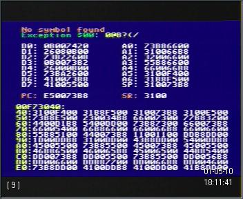

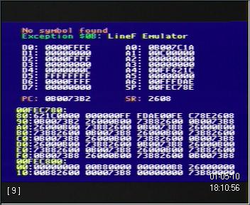

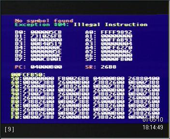

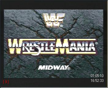

    Помучил я всё-таки картридж WRESTLE MANIA:
Название:	Exception $00   0@B.jpg
ID:	17704   Нажмите на изображение для увеличения.
Название:	Exception $C0....jpg
ID:	17705   Нажмите на изображение для увеличения.
Название:	Illegal Instruction1.jpg
ID:	17706   Нажмите на изображение для увеличения.
Название:	LineF Emulator1.jpg
ID:	17707   Нажмите на изображение для увеличения.
Название:	WRESTLE MANIA.jpg

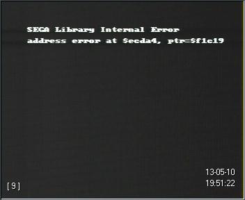

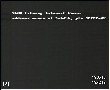

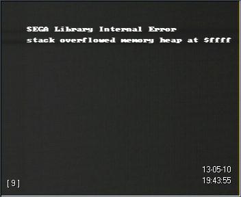

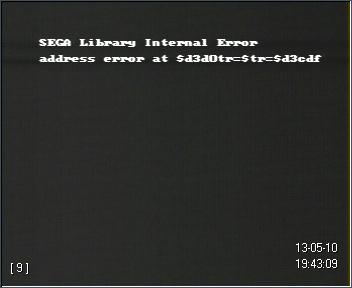

    а,сегодня,и до NBA96 добрался

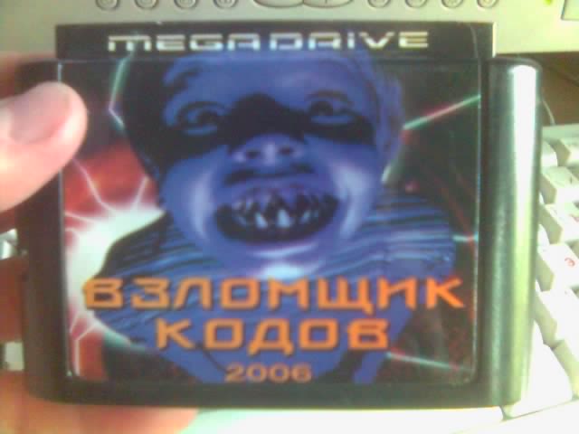

    Цитата:
    Сообщение от murgatroid_79
    А что такое Game Genie? Я так и не понял...
    Чит-картридж, если вкратце. Втыкается как переходник и позволяет путем подмены данных получать, скажем, бесконечную жизнь.
    Вот,купил сегодня "Взломщик кодов",но пока не разбирался.
    Это и есть русский Game Genie?
