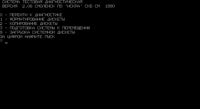

    Попался сильно погрызенный диск
    "Микро-86М - БЛИЯ.467.615.002-01 - Система тестовая диагностическая"
    Вроде отремонтировал (загрузчик неродной и системные файлы тоже), тесты запускаются:

    Хм, у Микро-86 шрифт такой же, как и у ЕС-1842 выходит?

    Нет, это я его запускаю на 1842

    Усё путём, шеф. Похоже, что тестов изначально было больше (в незанятых секторах есть ссылки на US2DSK.DGS, APD.DGS...
